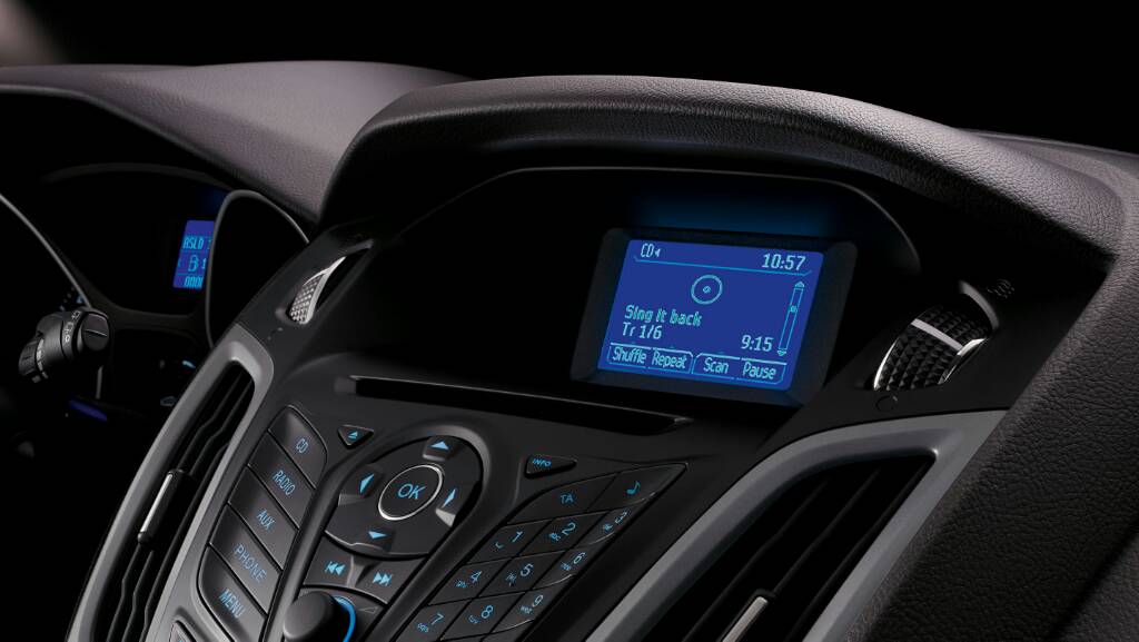

FF III :wink:

potrebujes min. vysoky displej (lepe k tomu i lepsi klavesnici s tlacitkem PHONE)

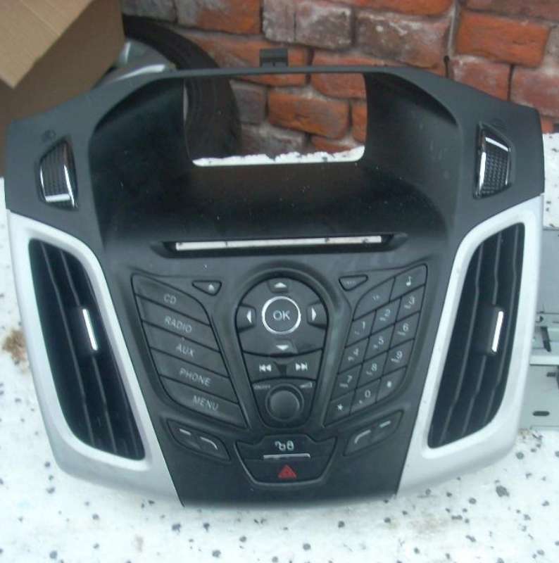

nasel jsem tento panel +asi jiný displej asi tento AM5T-18B955-BECG
Ford Focus 1,6tdci 66kw 2006 combi
Příspěvky: 24870
Re: Focus MK3 / dorabka Bluetooth
Příspěvek od ZaQik » 27.12.2017 10:26
treba ... displej musi byt AM5T nebo BM5T (novejsi je pro SYNC I)

u mk3 je to jinak - dulezity je displej, viz vyse
CDmechanika s tunerem zustane puvodni, pro lepsi ovladani telefonu je dobre mit tlacitko phone na klavesnici
