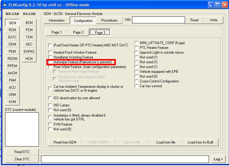

a co třeba aby se okno nesetřelo na sucho, když dám klíč do polohy 2 při nastavené páčce podle dešťového senzoru?

Něco tam je, ale nevím jestli to není jen on/off automatického stěrače

Jestli se nepletu, tak tímto automatiku vypneš a máš jen cyklovač..

Jj to si taky myslim.. odskrtnul jsem akorat ty zatrzitka, ktere jsou pod tim cervenym co jsi postoval a zadny rozdil

Tak ty jsou pro zadní stěrač.. Jak psal ZaQik. Pokud něco nevíš co je, tak se v tom nehrab. Pokud ti pak něco nepojede, tak musím zopakovat to neoblíbené "dobře ti tak"...

To setreni predniho sterace pri aktivovanym automatu mne taky s...e. Ale asis tim nic udelat nejde
Zadni sterac vypnout jde ( diky Adow ).

Ja to vypl, protoze zadni sterac nemam
(Sedan) takze to bylo aktivovane zbytecne..

Zajímavý je, že poFL to po nastartování neshrábne... Včera jsem to zkoušel.
