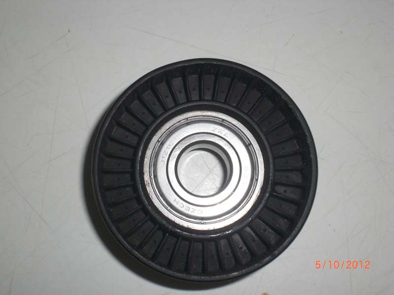

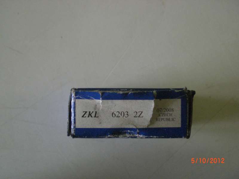

FF 1.8 DI/Tddi 66 kw r.2000...ahoj vsem diky tomuto foru jsem nasel spoustu rad takze i ja zkusim lehce prispet..lozisko vrcelo jak krava napinak je ok dal jsem to kamosovi at tu zkusi vylisovat slo to celkem hladce ta plastova kladka ma konus do ktereho po vlisovani jakoby lozisko zacvakne ci zapluje no puvodni misto je treba ho samo podlepit..je to ZKL 6203 2 Z (oboustrane zapouzdrene) ..jeste jsem nemel cas to vymenit jezdim denne(dal jsem tam starsi z vrakace ale uz je to taky nacaty) ale verim ze to bude fungovat..jinak ve Fordu Auto Urban Most mi rekli ze jedine celej napinak o nejaky nahrade ani slovo ...moje chyba nemel jsem to cislo ty nahrady jak se tady uvadi no takhle me to vyslo na jednoho panaka....

Re: Ložisko napínací kladky
Takže jste z jedný strany utočily ten lem? Já to zkoušel vylisovat bez utočení a kladka se rozloupla.
A ještě jedna poznámka - měl jsi použít ložisko 6203 2RS,ložisko 6203 2 Z není odolný proti vlhkosti.
nic se nestacelo dal to tam prej normalne ja teda u toho nebyl ale ten plast je stejnej jako pred tim nic nechybi...dobra poznamka k tomu oznaceni tech lozisek priste tam mlasknu to eReSo
No to by zaujimalo aj mna, ako to lozisko vybral von. Co ma napada, tak kladku do vriacej vody a skusit vylisovat ci sa ten plast nepoda pri vylisovani, ale moze to prasknut zrejme. Igoros daj info potom ako to robil kamos
