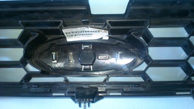

jak se sundá zadní tapec ti nepovím, nemám kombíka. Věz ale, že znak tam drží fest na takových trnech,jak už bylo řečeno.viz foto

Tak nakonec jsem nemusel sundavat tapec znamej co dělal ve Fordu my řekl že ho stačí třeba provrtat a pak odtrhnout ale to jsem nechtěl tak jsem ho zkusil ze strany odloupnout a ono to povolilo tak jsem ho pomalu odloupával,je jenom přilepenej a má 3 trny strčeny do děr,tak už je objednanej novej tak pak ho tam šoupnu ale než přijde tak jsem musel ty dirky zadělat silikonem aby tam nenachc... :D :D je to sice hnus ale lepší než oloupanej znak :cooler:

Tak už mám konečně novej znak ve Fordu za něj jouzove chtěli 660kč :bebng: a já si ho objednal z Číny za necelych 10 doláčů,je uplně stejnej i s těma trnama a má zespoda nalepku 3M mám to tam asi 14 dní a drží jak svina tak snad to bude cajk :bravo22:
