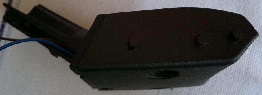

02.06.2013 14:43 je datum vlozeni. Kdo se nechce vzdat 3ram. volantu, je to jedna z variant, podle me nejlepsi. Pak se to dava misto ovladani radia a toho se zase vzdat nechci.

je aj tretia moznost:
http://www.ford-focus.cz/forum/download ... &mode=view

Asi jsem lama ale nechapu.
To je dalsi ovladac na radio?

To su nove tlacitka tempomatu v ovladaci radia, ktoreho funkcia ostala zachovana. Nie su na volante, ale na tom ovladaci. V podstate sa daju dat kdekolvek, aj na palubnu dosku, veda radia alebo z bocnej strany volantu, ako je airbag.Karel2 píše:Asi jsem lama ale nechapu.![]()

Tempomat se vypne, šlápnutím na spojku nebo brzdu. Plynem ne, tedy krom možnosti zrychlit nad 180Karel2 píše:No pokud by jsi cetl dalHafity píše:Tuhle možnost jsem nepřehlédnul, ale takový modelář bohužel nejsem, aby to k něčemu vypadalo.... A jsou tam jen 4 tlačítka....?tak tam je i nabidka, sam mam jednu v supliku. Jen se k tomu dokopat to instalovat a vyresit tlacitka, aby to vypadalo jako tlacitka na volantu FFIII. To tlacitko co chybi, je tusim vypnuti a to se zrejmne vypne(tempomat) slapnutim na plyn.
Pokud tam není OFF tam tím to nikdo nevypíná, když už jej za jízdy deaktivujeme, tak dočasně tlačítkem RES.
Off v podstatě vypne ten obvod, je to tlačítko na prd

Na str. 80 máš fotky i schéma jak dodělat tlačítka do ovládání rádia od Nicco, na str. 81 mám svoje dílo ve volantu podle grundyga. Tlačítka jsem použil z nefunkčního DVD přehrávače Cyberhome
Tlačítka jsou 4. V první řadě z leva ON, +, druhá řada pause/res,-. Chybí tlačítko Off, které není až tak potřeba. Funkce tempomatu se vypne automaticky brzdou nebo spojkou. Nebo je možné stisknout pause/res a dojde taky k přerušení funkce. Dalším stiskem pause se nastaví předchozí rychlost. Tohle řešení je celkem fajn, mačkáš tlačítka palcem pravé ruky a vypadá to dobře.

nebo použít čínské tlačítka

Ano, mám tříramenný v kůži a s chromem na paprscích, perfektně se drží.... Dnes jsem vykuchal nefunkční hudební věž a mám mikrotlačítek dostatek.... A už chybí jen čas na bastlení....
