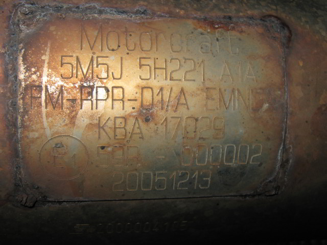

Ahoj, mám auto z výroby bez DPF filtru (dle VIN, i dle korigovaného činitele absorpce v TP - 1,33). Bohužel ale bývalý majitel (vozidlo je z DE) tento filtr na auto namontoval. Co jsem se na ten filtr dnes koukal, zarazilo mě, že nemá před sebou, ani za sebou žádný čidla na snímání diferenčního tlaku, nevede do něj nic, co by tam mělo přivádět močovinu (pokud se to teda vstřikuje do filtru..?), vzhledově to prostě vypadá jak kat. Ale kat to není :evil:
Vyfotil jsem z toho štítek..
Setkali jste se s tím už někdy? 8O Pokud ho budu chtít odstranit, stačí ho tedy vyndat a namísto něj dát díl, který tam patří + přehrát řj?
Je tu někdo z okolí Plzně (+ rozumná dojezdová vzdálenost), kdo by tohle zvládnul? :idea:
Motor 2.0 TDCi, výroba 11/04

samotny Ford o tom pise, ze to lze :
Es handelt sich dabei um wartungsfreie offene Systeme, die kein Additiv benötigen und auch ohne Eingriffe in die Motorsteuerung auskommen.
tu je aj odpoved na Koldovu otazku: může to být tzv. "otevřený" filtr, tedy takový, který je bez vypalování/regenerace? - ano presne to pisu - otvoreny a bezudrzbovy
no a montaz Motorcraftu sa robi zjavne pod voz ako u tohoto HJS - ako je to v tomto navode ukazane, http://www.motor-talk.de/forum/aktion/A ... tId=631118
a Ford takto ponuka univerzalny DPF pre svoje TDCI od Fiesty po Tranzit
takze v pripade problemov - upchatia by sa to malo dat nahradit trubkou - vyhodit ten diel ...
skoda ze sa Kolda neunuval odpisat, kde tento DPF ma umiestneny...

Je umístěný přesně tam, jako je umístěný standardně montovaný filtr.
Btw - na nádržku na Eolys jsem se ještě nedíval. Odkaz na podobný systém žádný nemám, proto se ptám zde; můžu sem hodit akorát oscanovaný list z návodu, který jsem k autu (k filtru) dostal od původního majitele.
Takže pokud tomu rozumím dobře, pokud vyhodím filtr a dám tam tlumič, co tam byl původně, vše by mělo fungovat jak má aj bez přeprogramování jednotky. No to by bylo supr! :huraa:
