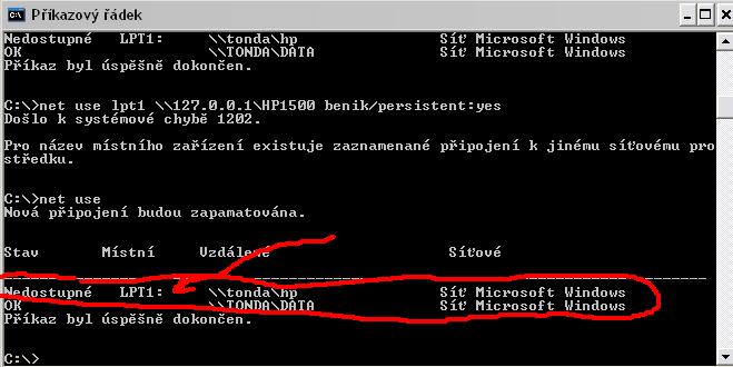

Tak ten odkaz mi celkem pomohl...Zadal jsem tam příkaz a systém to zkousnul,ale dal jsem to tam bez hesla,a proto se mi t602 po výzvě k tisku kousne...V kanclu máme dvě PC.K jednomu je připojená tiskárna přes usb,jedná se o HP PSC 1500.Přes router je vytvořená síť do které se přihlašuji heslem...Takže můj nynější problém je ,jak odstranit ten zápis bez hesla...Vím,že je to pomotaný,ale potřebuji tisknout... :(
Ještě jsem udělal screen.To,že je lpt1 nedostupné přisuzuji právě tomu,že jsem původně nezadal heslo...Jak tedy teď mohu tento zápis odstranit?????

Pokud napíšeš "net use * /delete" tak odstraníš nejspíš všechny připojení. Zkusil bych "net use lpt1 /delete" a pak zadat znovu připojení s heslem.

Tak všem děkuju za reakce a mmapovi za jeho ochotu strávit část dnešního dne na telefonu a radit mě laikovi....Už to šlape...
Jen nevím,jak nastavit v t602,aby tam zůstalo lpt2 stále a pod tím ten jazyk také.Po dalším zapnutí jsou zase tyto dvě položky nastaveny standartně...
