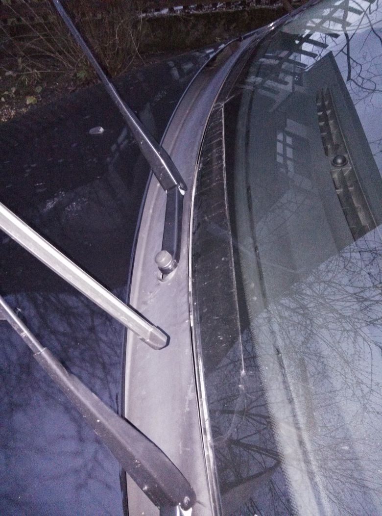

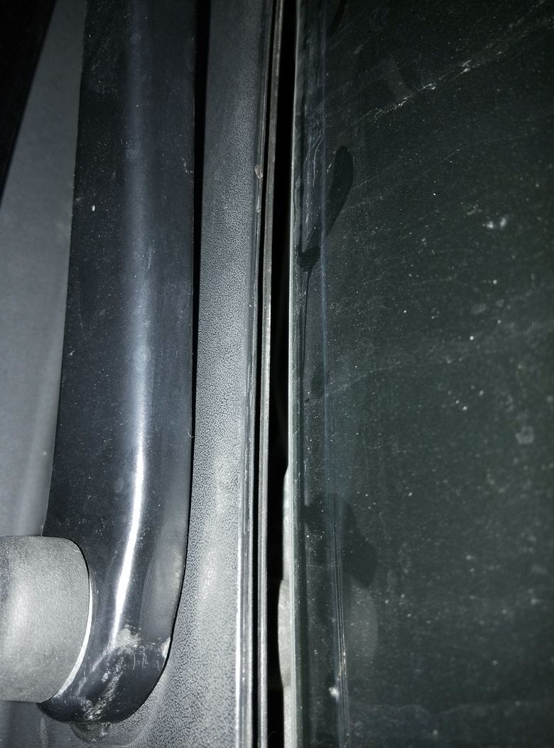

Ahoj, zase jsem si jednou s velkým zpožděním všiml důsledku servisních zásahů na autě.
Na jaře mi měnili v servisu okno (protože ho sami rozflákali). Nyní jsem si všiml, že plastový kryt pod sklem na sklo vůbec nedoléhá. Je to vidět na fotkách. Koukal jsem do motorového prostoru a plasty drží pevně, takže s tím asi moc pohnout nepůjde - nevím kde se stala chyba..
Myslíte, že mi hrozí zatékání do auta? Nebo ten prostor pod sklem je na vodu "připraven"? Ničemu jinému to totiž asi nevadí.

Tak si to oprav. Je to otazka 10 minut.

No rychlým pohledem to tak lehce opravitelné nevypadalo. Ještě dneska budu studovat knížku "Jak na to", tak uvidíme...

Jestli to není poničený, tak sundej stěrače a ten plast(torpédo) - hrubej postup zde http://www.ford-focus.cz/forum/viewtopi ... 81&t=32588 . Potom je nejlepší z torpéda zespoda vysunout tu plastovou lištičku, tu nasadit na spodek čelního skla a torpédo do ní následně vsadit a pořádně po celý délce narazit.

Asi to ale nebude tak jednoduchý.. Měl jsem to podobně, auto bylo v záruce - takže jsem to reklamoval. Ve Fordu to opravili tak, že lištu ke sklu nalepili a dostal jsem to takhle zpět se slovy, že ve výrobě nejspíš nepřesně nalepili sklo. Tak nevím, jestli to pramení z neznalosti nebo se jim s tím prostě nechtělo zabývat. Ale teď to mám tak, že až mi praskne sklo, tak to budu muset měnit i s lištou (kterou mi asi nikdo z pojistky skla nezaplatí)

Já to měl taky na jedné straně vysunutý. Je to o rozdělání čtyř spon a nějakých šroubků, takže pokud není zádrhel, tak je to fakt na deset minut ...no když to zvládla i taková lama, jako jsem já...

Tak ale, i když do té díry bude týct voda, tak by to vozu nemělo nijak uškodit, ne? Tohle totiž nemůže správně těsnit na ohrnomném množství fokusů, nebo se mýlím?

Tak určitěě. I když je to nasazeno správně, tak to není vodotěsné, takže je to spíš kvůli tomu, aby tam nepadal bordel, prach a tak, který by tam za určitých okolností mohl nadělat rutiku.

A ten bordel co tam napadá (listí...) zacpe odtokové kanálky a pak je už voda problém.

Na mém FFII bylo torpédo samozřejmě také "vyskočené" z U profilu mimo sklo. Tak jsem se do toho dnes pustil a po demontáži torpéda jsem se nestačil divit. Svorkovnice na obou stranách, kam je zapojený flex na vyhřívání čelního skla, totálně zahnojené mokrým blátem a bordelem.
Demontoval jsem také druhý/vnitřní plastový kryt, vše jsem důkladně vyčistil a pak jsem to postupně sestavil zpět. Jak dlouho to vydrží, to jsem vážně zvědav. U profil nyní sedí ve skle, avšak nějaká mezera z venku mezi torpédem a sklem tam stejně zůstala. Měl jsem už připravený silikon, ale pak jsem si všiml, že uvnitř U profilu je vlastně guma, tak jsem od lepení prozatím upustil. Nevím, co je správné, ale lepení moc nakloněný nejsem, protože při případné potřebně někdy torpédo demontovat by to mohl být problém.
Jenom mě nejde do hlavy, jak jsou vlastně vymyšlené ty "uši" na každé straně. Je to celé odchlíplé a vážně nevím, jestli má smysl to nějak přilepit ke sklu, voda tam i tak myslím že poteče.

mel jsem to taky odchliple, pokud to nehluci, tak to neres

Nehlučí
. Holt bolest všech Fordů. V neděli mě čeká Fusion, ten to má úplně celé mimo sklo.

Koukám po bazarních Focusech a má to podobně (nelícuje, vyskočené...) snad každej.
U mně to třeba způsobuje, že voda při větším dešti kape do geniálně řešeného prostoru - prohlubně víka hlavy a občas se přes fajky dostane ke svíčkám a mrazovkám.
Nemusí to dělat ostřikovače, jak se tu traduje...
Zkoušel jsem to znova usadit, použít přídavný gumový profil, teď jsem to provizorně zacpal silikonem.
Až bude čas, vyměním ty zrezlé mrazovky a pak to zatěsním, protože už mě to fakt s*re.

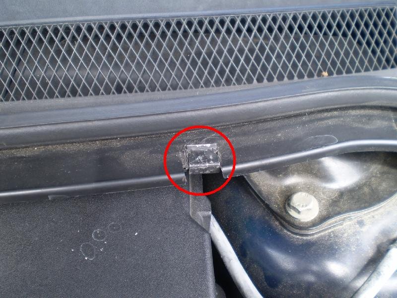

Ahoj,
mám dotaz jestli nevíte, kde sehnat ty kovový svorky co držej torpédo?
Viz foto
Díky za info.
Viz foto
Díky za info.

Vypadá to podobně jako jsem nedávno kupoval k masce v nárazníku. Ve Fordu za pár korun: FINIS 1364831
