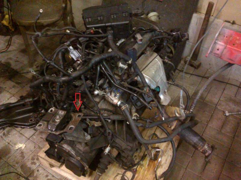

odvzdušňovák je na převodovce u trubičky hydrauliky z spojkového válce.
lepší foto nemám

Diky za foto a odvzdusnuje se to stejne jako brzdy nebo je tam jinej zpusob odvzdusneni?

jj stejně
