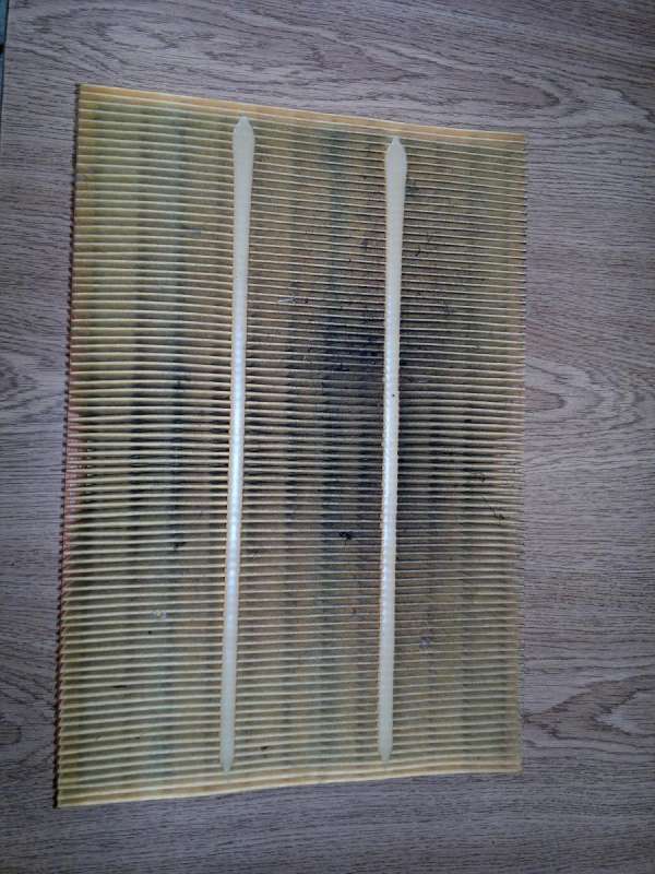

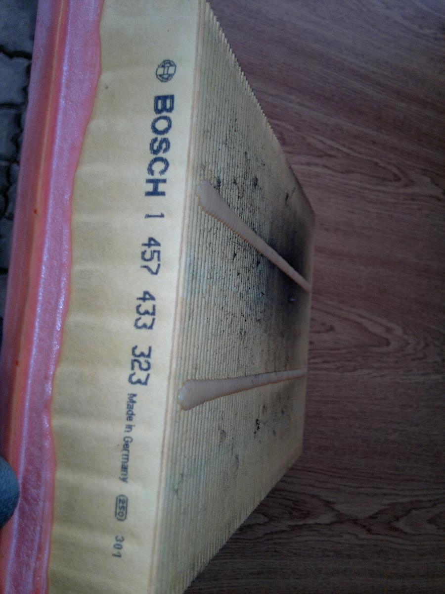

Filter Bosch po 15tisic km.
Na porovnaie, tu je novy:
http://www.ford-focus.cz/forum/viewtopi ... 43#p880443
a tu Filtron po asi 50tisic km:
http://www.ford-focus.cz/forum/viewtopi ... 78#p878678
