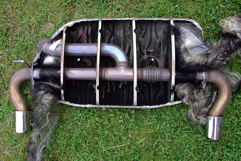

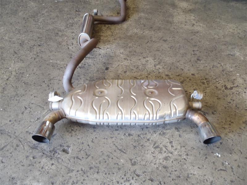

jen tak pro zajímavost je v něčem jiný výfuk z focuse mk2 RS oproti výfuku z mk2 ST?? středový tlumič vypadá jinak a zadní tlumič už nemá kolmé vyustění koncovek.....je nějaké info v čem se liší tyto výfuky nebo jsou stejné??

RSový výfuk je průměrově stejný jako u ST. Downpipe má trošičku jinou přírubu na turbu (KKK K04 vs. Borg Warner K16. Namontovat to jde.
Má jiný středový tlumič kvůli větší RS nádrži.
Koncový tlumič se zdá být totožný, ale dá se tušit, že bude nalazen na jinou notu.
Koncovky mají větší průměr a směrují nahoru kvůli zadnímu nárazníku(difuzoru).

skvělé informace...kat předpokládám bude taky stejný?..ja myslím že ten zadní tlumič bude mít jinou konstrukci podívej se jak to má st a jak má rs ten výstup koncovek..myslím si že rs už nebude mít takové téčko ve výfuku,ale nevím není to jak ověřit

Ty jdeš hodně do hloubky
RSovej vypadá jako by uřezali koncovky z ST a zavařili je Potom navařili RSový trochu jinde a vualá máme novej vejfuk
 Potom navařili RSový trochu jinde a vualá máme novej vejfuk  Made by Ford.
 Made by Ford.

vypadá to tak no   právě proto mě celkem zajímá jak to u toho rs udělali....že by to fakt tak nasprosto předělali??
