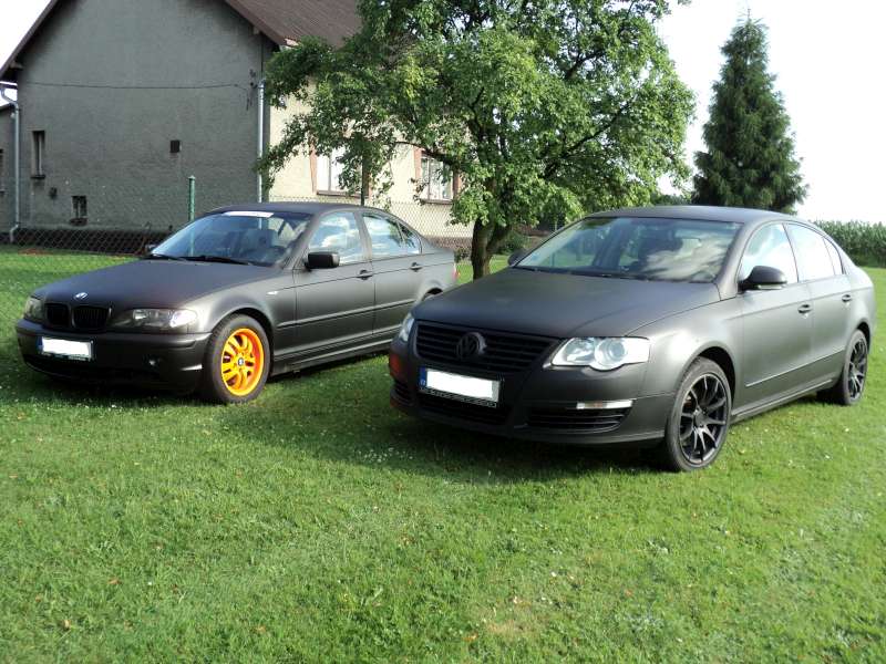

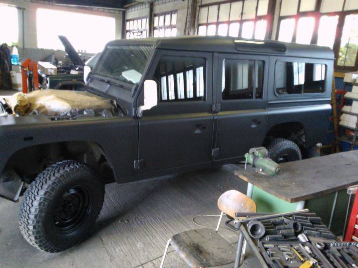

Nechápu kde berete ty chytrosti , jsem první lakovna na plasti dip v české republice , mám za sebou přes 40 aut , ale vy tu chodíte asi samí odborníci. za 1 Není plasti dip , jako plasti dip , za 2 je třeba dodržet vrstvení (10 vrstev) ,za 3 celolak pod 40 je ciganska nebo garážová robota ,za 4 celolak má menší životnost , po 3 měsících nabouráš a už to nedostříkáš , plasti dip opravy po oděrce jsou v desítkách korun a řádově v minutách ............ než budete psát blbosti něse si zjistěte

celolak ??? pod 40 se nemůžeš dostat , když to má přežít 3 roky..........dělal jsem 5 let v lakovně na Impextě , kde litr barvy nejde pod pětku. značková barva , značkové laky , značkové plniče atd ....... to jsi z matrošem přes dvacku , ale poslké kurevstva koupíš na jedno auto za trojec

lidi nemaj love , hodně matrošu se prodá a každý si to doma sám zkurví a pak čteš že je to na hovno , já myslím že cca 42 aut za rok je slušný počet , fakt se ti to zdá málo?r0mik píše:¨první lakovna na plasti dip v české republice , mám za sebou přes 40 aut
na to jak je dlouho plastidip na trhu trochu chabe skore ne? Nebo kazde auto i komplet odstrojis, prebrousis, nastrojis?
Za 40tis cigansky nebo garazovy celolak? Za 40tis uz je na aute hezky lak (lakovna pro Forda).
S chuti do me, jsem ten co folie a dip vidi jen jako "cool" trend, davam prednost klasickym lakum
odstrojuje mi ninimálně , když nebudu počítak přípravu , což je důkladné čištění , tak to trvá 3-6 hodin včetně schnutí
