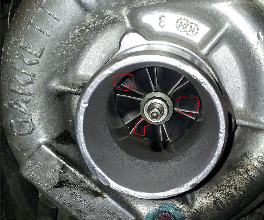

Netuším, ale znovu to rozeberu a podívám se na to. Není tam moc přístup a vyhazovat turbo ven se mi nechce. Navíc mám strach tam něčím hrabat, bych to mohl podělat úplně, ne...?vita_k píše:zdeny. co je to tam nahore vlevo na jedne z tech zadnich lopatek??? zhruba smerem k pismenu E. To cerne na tech lopatkach je nejaka usazenina, ktera nejde dolu?

Ak je to nejaka usadenina, rychlo sa jej zbav, pretoze pri 100 tisic otackach je z tych par miligramov poriadna nevyvazenost.

zakrouzkoval jsem, co myslim...
Ja jsem s kolegou z prace (turbarem z povolani) koukal na moje detailni fotky turba a na tom mojim taky tipoval usazeniny, ktere by tam nemely byt. Mam jiny nazor nez on, ze to nejsou usazeniny, ale naruseny povrch. Kvuli tomu mi to mozna taky houka, protoze povrch lopatek neni uplne hladky. Tve usazeniny maji ale jinou barvu - cernou.
Ale necham to do jeho horkeho konce:)
edit: na aktuatoru mas olej, jestli zatekl dovnitr, mohl by aktuator poskodit. Podival bych se, kde ti olej utekl.

Díky za tip, určitě to zkusím! Jenom nevím čím do toho jít abych to ještě víc nepodělal. Poraďte, čím a jak zkusit ty skrvny odstranit?

Tak mi to nedalo a vlezl jsem k turbu zas a ty fleky už tam nejsou! Asi to proletělo motorem, je to čisté... Podélná vůle žádná, nahoru-dolu trochu ano, ale to asi musí být. Ale houká pořád teda...
Jo a snad jsem vyřešil tu prasklou redukci hadice u turba (od filtru)! Uřezal jsem ji po tu prasklinu, opatrně uřezal ty vodící výstupky kolem a stáhl to páskou na konci - co nejblíž turbu. Není to doražené až k turbu, ale vypadá to že to drží!
