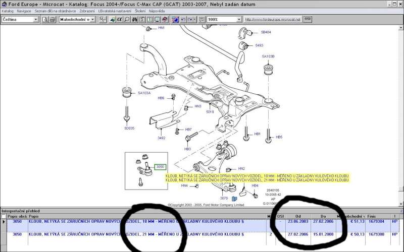

ono nejde jen o rok ale i o mesice vyroby....jinak jedna moznost zmerit jakej cep tam mas a nebo dle vinka zkusit ve fordu

Příspěvek od rh1980 » 24.01.2014 09:57
Jestli se tomu dá věřit :nixw:

rh1980 píše:Jestli se tomu dá věřit :nixw:
stejné datum jsem našel už na vícero stránkách, takže asi jo. Jinak jistota je to rozdělat a změřit, ale čekal jsem, že už to někdo přede mnou řešil a bude vědět. :?:
