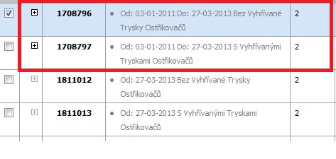

lucky.jack, ZaQik: Jinak jeste k tem ostrikum na FF3/Mondeo. Lucky postnul seznam dilu pro FF3 a Mondeo. V pripade Mondea vidim polozku navic, a to jsou ostrikovace s finis 1767660. To jsou ty, ktere jsem objednaval. Ja za sebe muzu rict, ze jsem spokojen. Strika to cca do 2/3 celniho okna a to pri jakekoli rychlosti. Myti okna neni problem ...

jo, mam 1767660 pred spolujezdcem a FF2 USA s dodelanym vyhrevem pred ridicem ... za tyden najeto 800km a uz jsem si na ten novy zvykl:
- nesmi se strikat pri male rychlosti (i stani), je-li auto cumakem z kopce ... to je nejhorsi vysledek (nechapu proc)
- vyhrev u 1767660 je pomalejsi (podle odroseni plastu), ale diky gumove izolaci nerozehriva i kapotu a netece tak pod nej
- 1767660 ma uzsi cast ostriku okna, ale vysledek neni o tolik horsi ... prijde mi, ze spotrebuje vic vody, ale mozna je to jen zdani
- 1767660 pri stani nestrika do pulky strechy
zitra dam 1767660 i pred ridice
