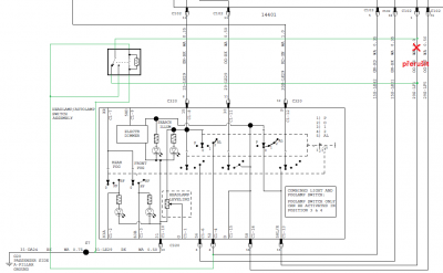

Mám stejný GEM (poj. skříň), teda aspoň podle rozmístění komponent, ale číslování pojistek mám jiné, kde jsi ten obrázek vzal? Nebo je to snad u 1,6TDCi jinak? viz můj popis v galerce

Zaqik:takze by to teoreticky melo jit :) to by bylo fajn - asi nejsi nekde z okoli Plzne ? - protoze fakt se mi nechce davat 800 za jedno obycejny "spinaci" relatko :D
- me prave zarazilo ze to vetsinou vsichni maj az po FL a ja FL nemam a je to tam :D
edit: jeste jsem zapomnel napsat ze prepinac na AUTO samozrejme mam :) (a funguje dobre ale pouze ve tme :D )
Mufin01: to schema je z Vividu - podle motoru - ale jinak ve skutecnosti mam naprosto stejnou jako ty na obrazku (asi jine cislovani v tom programu)

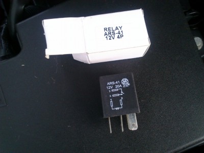

Diky ZaQikovi za rele.
Za 150 korun (rele + posta + sada pojistek) nemusim myslet na zapinani svetel :perfect:

Pro relé se stačí stavit skoro do každýho vrakáče, nemusí to být jen pro fordy a za 50 korun ti ho prodají... Stačí nějaký obyčejný spínácí relé které tam pasuje, já je vyzkoušel rovnou na místě místo relé klaksonu, fungovalo, tak jsem ho tam nechal a to z houkačky jsem dal na denní svícení... výškově se možná budou trochu lišit, ale to jsem neřešil...
Horší je to s pojistkama, takové ty velké, za ty chtějí ve fordu jmění, třeba 200 kč za kus a na vrakáči je skoro nemají, možná v nějakém forďáckém...

Možná lepší, než chodit na vrakáč, koupit ho za 40 korun v autodílech.

Treba v autokelly me ho nabizeli za 600 takove rele :D

Autokelly za 58 kaček......
