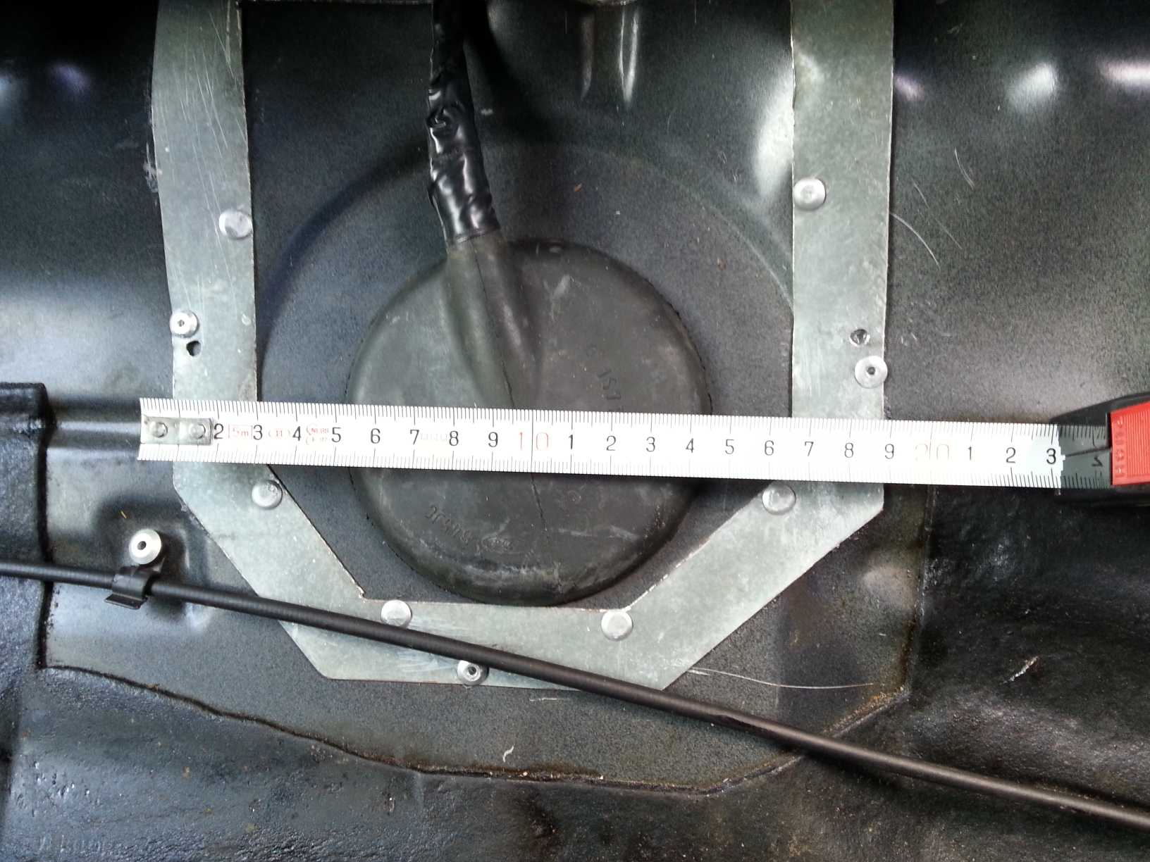

Jeste posledni rada, netrap to cerpadlo moc dlouho, taky to nebude snaset vecne, ten chod nasucho. Bud to eliminuj hlidanim mnozstvi paliva, nebo to oprav.
V extremnim pripade se to da vykuchat sikovnym riznutim do kastle, u jednoho auta jsem to udelal. Chce to ale opravdu opatrnou praci s flexou, protoze tam je palivove vedeni, o nadrzi nemluve, takze aby sis nepridelal praci. A jiskry a benzin jde taky extremne dobre dohromady
Nazpatek jsem to prinytoval pomocnym plechovym paskem a opatlal silikonem, takze na funkci to nema vliv, nicemu to nevadi, pevnost to neubere, reznout by to nemelo a je to opakovane rozebiratelne bez manipulace s nadrzi.
Tusim ze starsi generace mondea mely tu diru vetsi, takze to bylo inteligentne dostupne. Asi nejaka msta konstrukteru, stejne jako nektere dalsi veci, nechalo by se jich par jmenovat

Na Escortu jsem si taky vyřezal kastli pod sedačkama, abych se dostal k benzínovému čerpadlu

Boha jeho kdo tohle udělá? Co pevnost celé kastle? Co se stane při bouračce? Špatně se to ohne a někomu to roztrhá zadnici? Taky mě čeká u focuse sundání nádrže, ale raději to než tohle...

No udela to nekdo, kdo nema doma zdviz ani jamu, v servisu vyhodil 2500 za cisteni nadrze a pri predjizdeni se mu stejne muze stat, ze mu zdechne motor, kdyz ma v nadrzi "jen" 20 litru paliva.
S pevnosti kastle to neudela vubec nic, ta dira tam je, jen je o fous vetsi. Kdyz se to zpatky zase hezky zadela, tak to drzi jako pribity. Jestli ma MK4 stejne debilni malou diru, tak ji zprznim taky
Je pak potreba tu diru dobre opracovat, aby pripadne otrepy a vibrace pri jizde nezpusobily, ze se prodre palivove vedeni

Doktore ten plech je měkký jak bláto, takže jeho odolnost při nárazu je minimální. Na pevnost kastle zvětšení té původní díry určitě vliv mít nebude. A když už bude náraz tak velký, že někomu vleze plech skrz sedačku do zadele.... tak už mu to stejně bude jedno.
Každé normální auto má v místě čerpadla manipulační otvor, kudy jde čerpadlo vyměnit, jen soudruzi od Forda k tomu potřebují shazovat nádrž.
