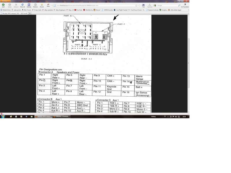

radio 6000 cd po vypnutí zapalování chce znovu zadat kod
Mám 2,5 roku starý focus, a teď po vypnutí zapalování a novém zapnutí po mně chce radio kod na odblokování. Po zadání kodu normálně funguje, po dalším vypnutí zapalování se to opakuje a chce nové zadání kodu. Nevíte v čem může být chyba?
- Příspěvky: 25054
Re: radio 6000 cd po vypnutí zapalování chce znovu zadat kod
stale plus v konektoru radia
- mikki
- Příspěvky: 926
Přerušený vodič stálého napětí. Vyndej rádio a zkontroluj a proměř multimetrem připojení rádia.Bez klíčku musíš mít stále napětí 12v.
