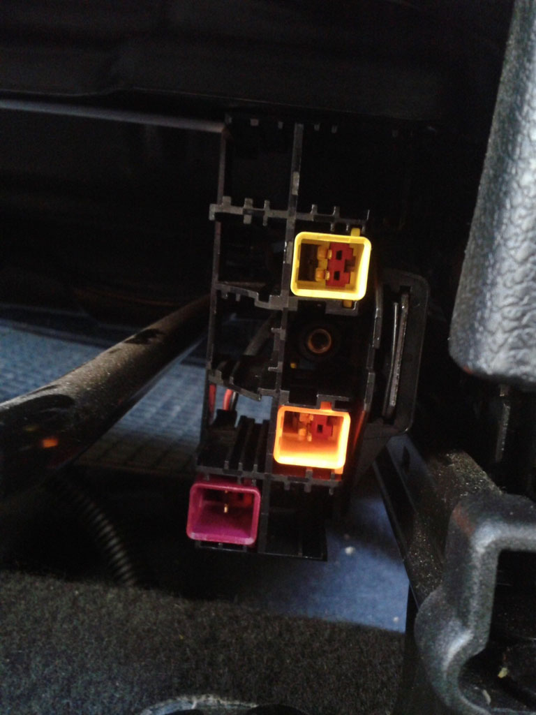

tak jsem dneska opet kouknul po dlouhe dobe na konektor u sedadla, chystam se na instalaci vyhrivani. Ale vim, ze uz minuly rok jsem se o to zajimal a zjistil jsem, ze u ovladani klimatizace (stredovy panel) nemam pripravu (dva cervene konektory na kabelech). Dneska koukam na konektor u sedadla a mam osazene vsechny konektory. Je mozne, ze spatne hledam v tom streodvem tunelu nebo ty kabely jeste nekam vedou a z toho az do toho stredoveho tunelu?

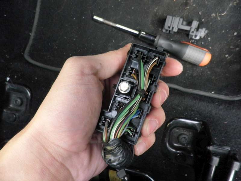

Ahoj,
zima se už pomalu blíží a tak jsem se taky rozhodl pro dodělání vyhřívání předních sedadel.
Konektory pod sedačkou a pojistky mám naštestí přesně jako v návodu (modelový rok 2010) - v příloze posílám obrázky.
