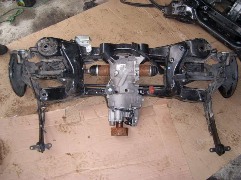

ale ono to je cele postavene z kugy . uz jsem to koumal ,jednu mam doma .6666667 píše:Blbost, vyhozený peníze, nikdy to nebude fungovat tak dobře jako 4kolka vyrobená v automobilce.

Na tom autě není pohon z KUGY. Pohon 4x4 je stálý (ne přes HALDEX).

a este :foki píše:ale ono to je cele postavene z kugy . uz jsem to koumal ,jednu mam doma .
Zdroj :Möglich macht den Wolfschen Husarenstreich ausgerechnet ein alles andere als sportlicher Kompakt-SUV. Denn die Komponenten für den tückischen Umbau stammen größtenteils vom Ford Kuga. Dazu holte man sich die Antriebsspezialisten von Drexler Motorsport - vor allen Dingen für ihre formidablen Differentiale bekannt - ins Haus und kann nun gerade noch rechtzeitig zur Essen Motorshow den weltweit ersten Allrad-RS präsentieren. Lediglich 50 Zusatz-Kilo, versichert Senior-Chef Walter Wolf, packt der Allradantrieb oben drauf. Wir fragen uns: Warum hat Ford das denn nicht selber hingekriegt?

Speciálně na to jak je pohon řešený, jsme se Wolfa osobně ptal a rozhodně to přes Haldex není. Je tam stálý pohon 60:40. Z Kugy tam je možná zadní diferák a kardan. Přestavba auta trvá 3 týdny. Kdyby to bylo tak jednoduchý tak to maj hotový za dva dny.

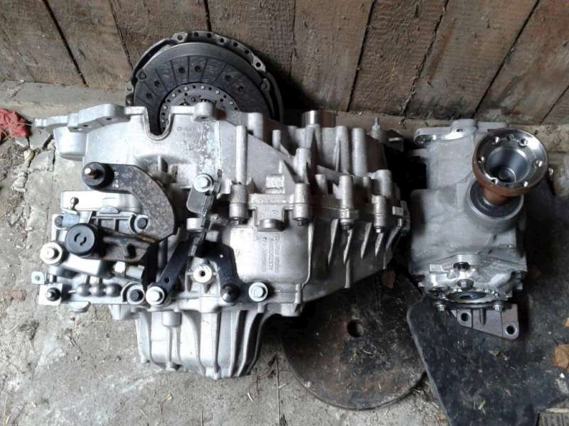

ne to jsou veci potrebne na prestavbu ( kardan jsen nenasel ) , a myslim ze oni meni celou skrin protoze pohon na zadek si to bere z jedne poloosy , pak je to jen o naladeni a nastaveni , vim ze tam vede nejaka elektrika ( k haldexu ) , az tak detailne jsem to nezkoumal , jestli kdyz by se to vyradilo (aktivovalo ) jestli by to byla 4x4 na tvrdo .
- Příspěvky: 19257
Re: Konverze na AWD
spis tam bude problem s pravou poloosou , ta je u 4x4 jina a nepujde pouzit protoze RS je sirsi a pak dle schemat dopojit haldex do ABS

Z poloosi to nebude. Pretoze poloos je pohanana z diferencialu. Takze keby prave predne koleso stalo, stala by aj prava poloos a teda aj zadok. Co poznam tento system z Kia Hyu (Santa, Tucson), Suzuki Ignis, SX4, jedna z poloosi vedie v dutom hriadeli, ktory zacina na kosi diferaku a konci kuzelovym kolesom, do ktoreho zapada dalsi kuzel s tisichranom pre kardan. Santa ma planetovy prevod s viskozovu spojku, ostatne vozy maju spojky vzadu (vratane Kugy).

- Příspěvky: 19257
Re: Konverze na AWD
myslel jsem ze skrin je jina protoze si to bere z jedne poloosy kde je prisroubovany ten reduktor (jak pisou polaci ) na fotce je videt jak je ta poloosa ztencena aby prosla .
