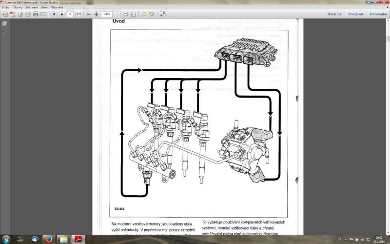

zdravim
mam dotaz mozna blbej ale hledal jsem a nenasel a ve fordu mi taky neporadili
k veci:
rozvody jsem nastavil a jde mi oto zda a jak se serizuje predvstrik ?
dekuji za odpoved :gott:
FF 1 18 TDDI 66kw r.v.2000 kat off egr off
Jardak
Příspěvky: 2713
Registrován: 10.01.2010 10:52
Bydliště: Kaznějov
Re: Rozvody
Příspěvek od Jardak » 21.03.2014 20:56
Ty jsi měnil i řetěz?
nehamik
Příspěvky: 13
Registrován: 18.11.2011 23:17
Re: Rozvody
Příspěvek od nehamik » 22.03.2014 20:29
retez jsem nemenil
ale treba u TDI se podle TDI grafu nastavuje predvstrik tak jestli u TDDIje taky neco takoveho
dik
Jardak
Příspěvky: 2713
Bydliště: Kaznějov
Re: Rozvody
Příspěvek od Jardak » 22.03.2014 20:41
Čerpadlo pohání od kliky řetěz, takže pokud jsi ho neměnil, tak se časování čerpadla nerozhodilo.
mikki
Příspěvky: 921
Registrován: 10.01.2012 09:07
Bydliště: Praha 10, Karlovy Vary.
Re: Rozvody
Příspěvek od mikki » 22.03.2014 20:52
u Tddi ano ale Ty v prvním příspěvku píšeš o rozvodech TDci!.tak jakej motor vlastně máš na mysli. u novějšího je TDCI vše řešeno elektronicky,tam nic nenastavuješ ,to řídí PCM motoru.
