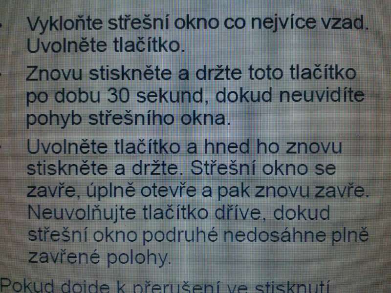

Šíbr se nastavuje úplně jinak než dojezdy oken ;-) snad to bude z foto čitelný ;-) [attachment=-1]uploadfromtaptalk1394397380519.jpg[/attachment]

Příspěvek od Sewyk » 09.03.2014 21:54
tomik... píše:Šíbr se nastavuje úplně jinak než dojezdy oken ;-) snad to bude z foto čitelný ;-) [attachment=-1]uploadfromtaptalk1394397380519.jpg[/attachment]
Půjdu to zkusit, pokud to bude fungovat, máš u mě pivko :-).
Hned dám vědět jak jsem dopadl.

Příspěvek od Sewyk » 09.03.2014 22:15
Problém vyřešen, snažím se krotit své emoce, ale DĚKUJI!!!!
