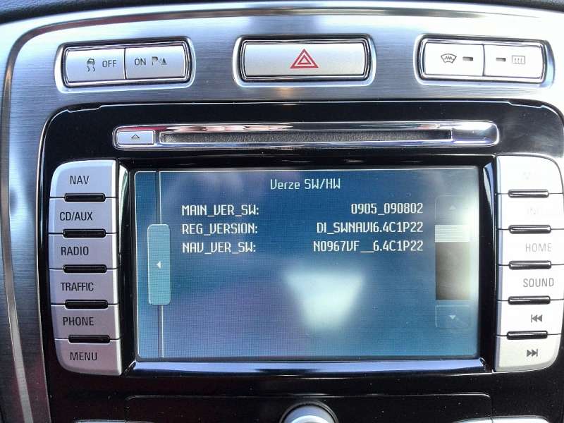

A jakou verzi SW mám já? Nějak to z toho nepoznám :cry:
