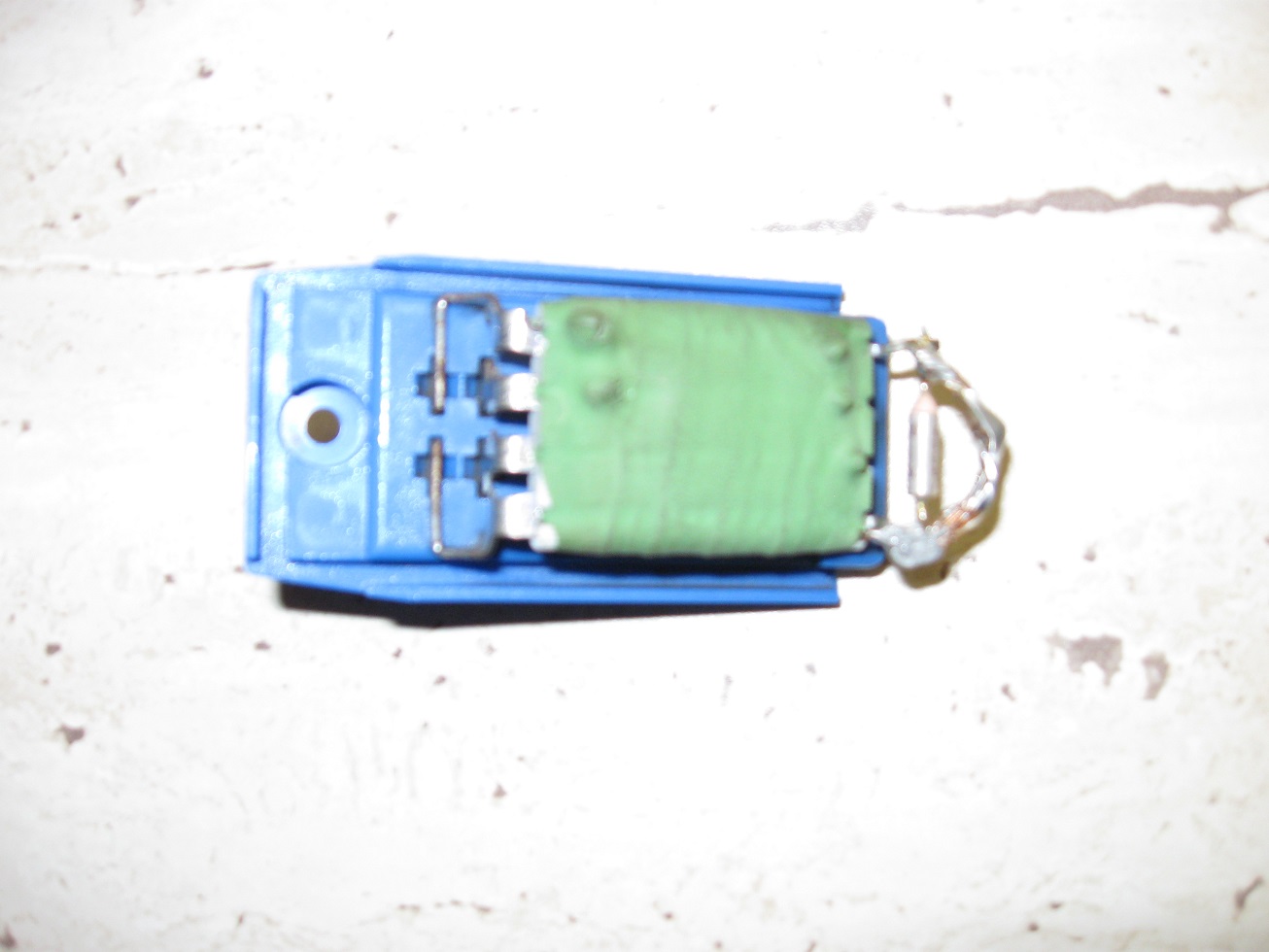

Není jenom přerušená ta tepelná pojistka? Odporu jako takovýmu nemusí bejt nic. Na mým autě nedávno přestal jít první stupeň a byla přerušená jedna sekce toho odporu, ale pohledem na něm nebylo nic vidět.
Taky jsem zjistil, že předchozí majitel svérázně vyřešil vadnou tepelnou pojistku....

Měl jsem to samý, nešel první stupeň - byla přerušená jedna sekce toho odporu.
Řešil jsem to výměnou odporu za použitý od rOmika....

Ty pojistky se dají běžně koupit, stojí asi 15 kč. http://www.ges.cz/cz/tepelna-nevratna-p ... 01021.html
