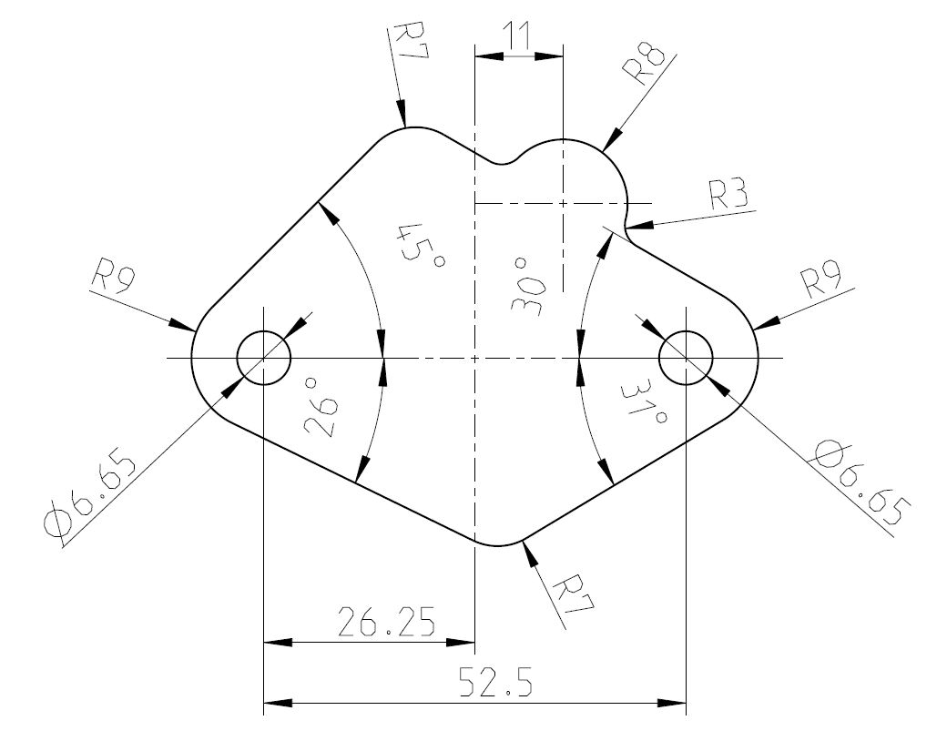

Tu je vykres zaslepky EGR ak to niekomu pomoze. Staci na to 0,5 mm antikor plech.
Ja som to dal vyrezat na dratorezacke.

Takze vim jake jsem mel problemy kdyz byl zaslepen, casta aktivni regenerace a vazne olej menit tak casto nechci
edit: jeste me napadlo, nema nahodou focus uz nadobu? Protoze to by pak vse vysvetlovalo, proc kazdy mluvime o necem jinem
Jinak si jeste prosim precti tohle, je to popis funkce dpf krasne rozepsano aktivni, pasivni, atd. http://www.bitpower.cz/index.php?module ... E1stic-DPF
