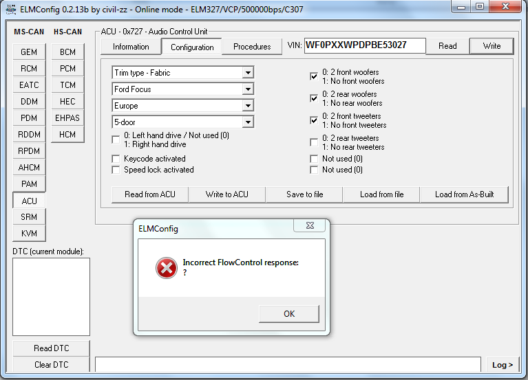

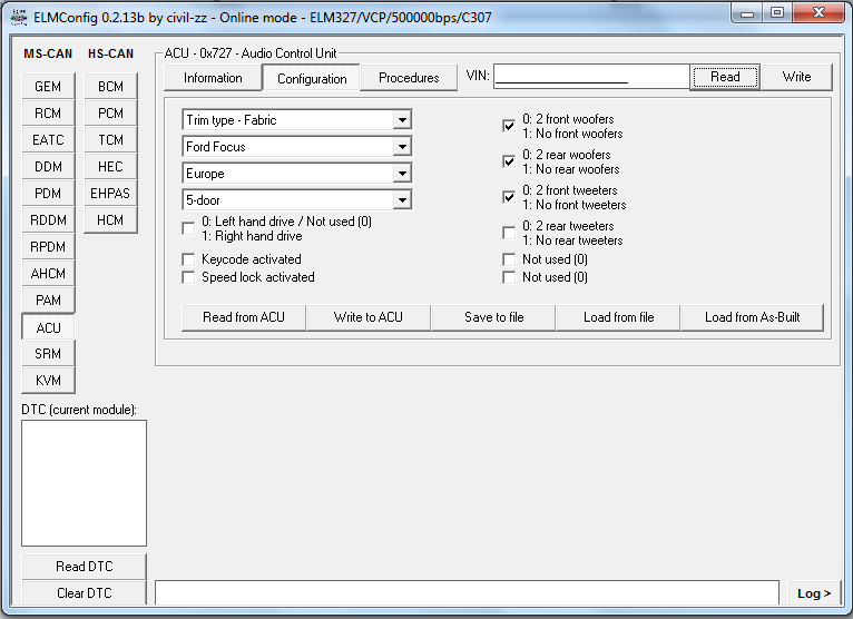

Mám rádio bez uloženého VIN kódu:
a při pokusu uložit svůj VIN přes ELM mi to nahlásí tuto chybu:
Nevíte proč to nejde? Může to např. souviset s tím, že není aktivována volba Keycode activated?
Nebo to jde jen ve Fordu na IDS?
Do BT modulu to šlo bez chyby.
- Příspěvky: 24921
Re: usb diagnostika - ELM327+elmconfig - info str.1
Chyba v programu, napis si autorovi ...
