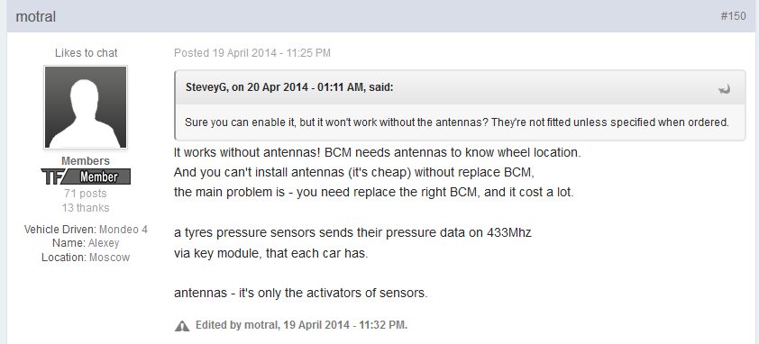

Zajímavá informace od toho člověka, který vyvíjí SW pro converse+
Neboli: Umí donutit Converse+, aby sledoval tlak v pneu přes přijímač signálu klíče, tedy bez použití originálních antén.
Prej se na TPMS musí vyměnit BCM, ale to se mi nějak nezdá...
Mohl by se někdo s přístupem do Etisu/eCatu kouknout, jestli BG9T 14A073-CL GEM (BCM) podporuje TPMS nebo ne? V microcatu je změť věcí, ale jestli má TPMS se z toho nedozvim...

To bych nechtěl, vždyť ty antény stojí "pár" korun... Jen zjistit, kde jsou vyvedeny kabely pro ty antény :mrgreen:
