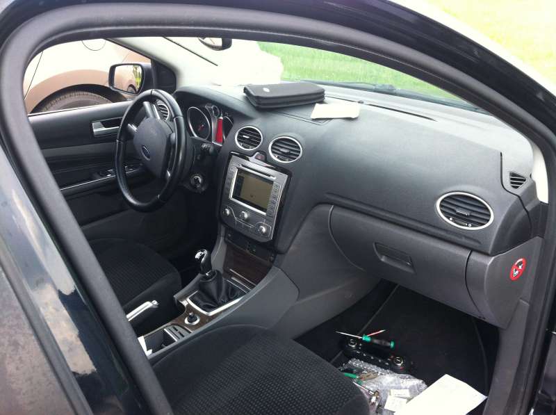

Ahoj kolegove.

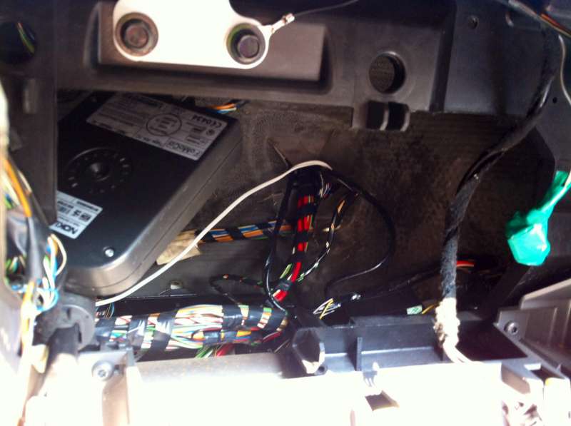

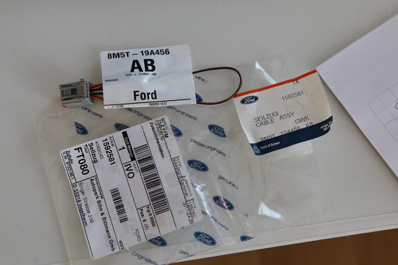

Minuly tyden jsme s Larim prehazovali oval za velkou NX navigaci a vse je v pohode az na jednu vec. Nejde mi hlasove ovladani. Podle naseho sousedskeho fora jsem si sehnal kablik, ktery by tohle mel vyresit: http://www.ford-st-forum.com/forum/show ... hscreen%29 ale ja ten konektor nemuzu najit! proste tam neni...je to mozne, ze by tam nebyl? Da se to vyresit jeste jinak?

Myslis ten konfiguracni kablik s jednim konektorem? U aut predFL tusim neni vsude ... musi se udelat zasah do original kabelaze ...

No nevim, jestli se jmenuje "konfiguracni" kablik, ale tohle bych mel nejak pripojit, aby to slo a nikde to neni. Pujde to nejak dodelat?

To je ono.
Musis vstup z mikrofonu zavest primo do navigace, ktera prebira analyzu hlasu, a pak teprve do BTmodulu.

A jak to nejjednodušeji udělat? Jake dratky kam predelat, vis ?
