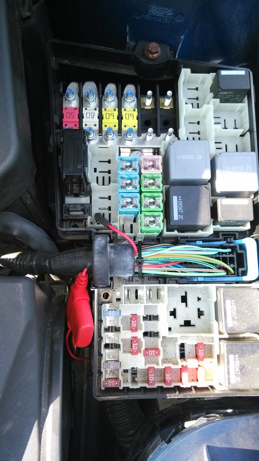

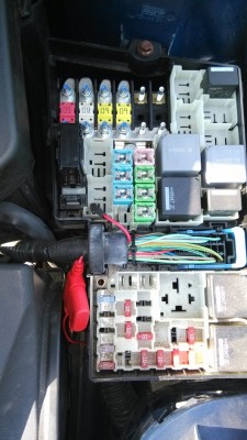

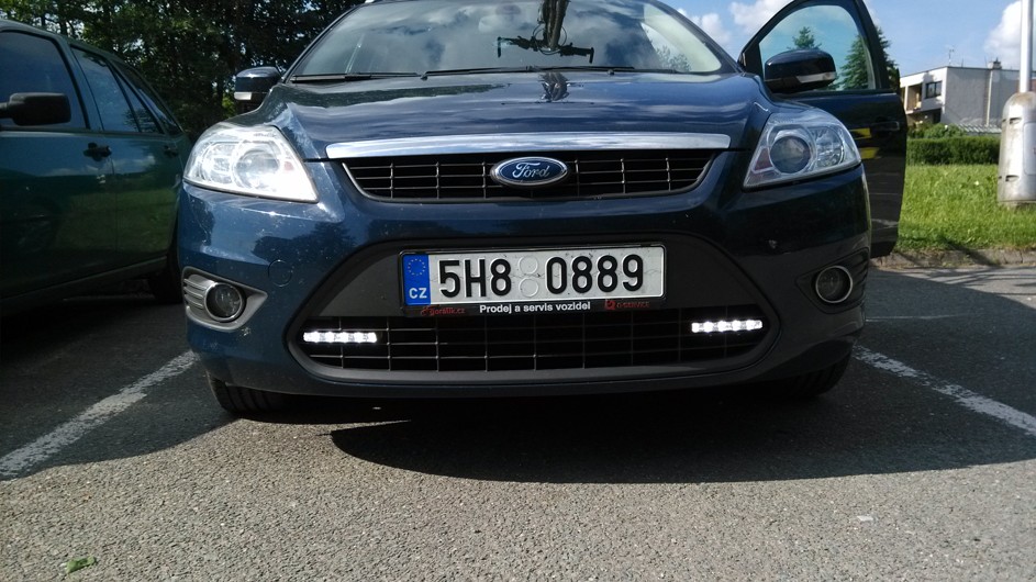

Takže jsem úspěšně namontoval denní světla Mycarr SJ - 296 EE- typ 3.
Vše funguje jak má ,detaily pak nahodím do galerie.
Červený plusový kablík s pojistkou je vyveden přes průvlačku do pojistkové skříňky v motorové části,
kde je zasunut do místa pro nějaké rellé.Vše funguje zatím dobře , neví někdo pro jaký účel je tento pin osazen dle původního záměru?

Můžu se zeptat, co ty jak jsi našel na e-Bay? vypadali suprově otázka je zda se tam vejdou mlhovky, když je to seříznutý. Jo teď koukám že jsi už nainstaloval pásky do mřížky...Zizass píše:Tak je tady pár lidí ,co mají kombinaci mlhovek a DRL ...
Buď v tomto vlákně popř. v galeriích,pohledej...
Naposledy upravil(a) MartinJ dne 02.06.2014 12:35, celkem upraveno 1 x.
FF 2 po FL, rok 2008, Trend 1,6 (74kw) Automat.
- Zizass
- Příspěvky: 551
- Registrován: 13.11.2008 16:51
- Bydliště: Rychnov nad Kněžnou
Re: Světla pro denní svícení info na 1. strane
Tak je vidět ,že opravdu nečteš , 3 příspěvky tamů nazád, jsem psal a dával fotku,nových DLR.
