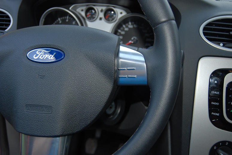

Jj, přesně tak to mám taky, zařežeš do té pěnovky a vrazíš tam destičku. Vrtneš díry na protažení kablíku do volantu ke konetkoru. Propiluješ díry v krytce. Akorát sehnat nějaké čudlíky. Já je mám z nějakého dvd přehrávače.

Necituj předchozí příspěvek. Víc fotek nemám, jen co je tady. Nic na tom není. Blbé je to pilování do krytky (nemáš víc možností)
Udělal jsem si papírovou šablonu a podle té vypiloval,

Vždyť např. MK2 tady ty ovládání má dva. Jeden na rádio a druhý úplně stejný na tempomat
Tady na fotce to jde po zvětšení krásně vidět.
Musel bys pohledat v jeho galerce, kde to je vyfoceno přímo, ale když si to zvětšíš, tak to uvidíš, že tam ty ovládání jsou dvě.
