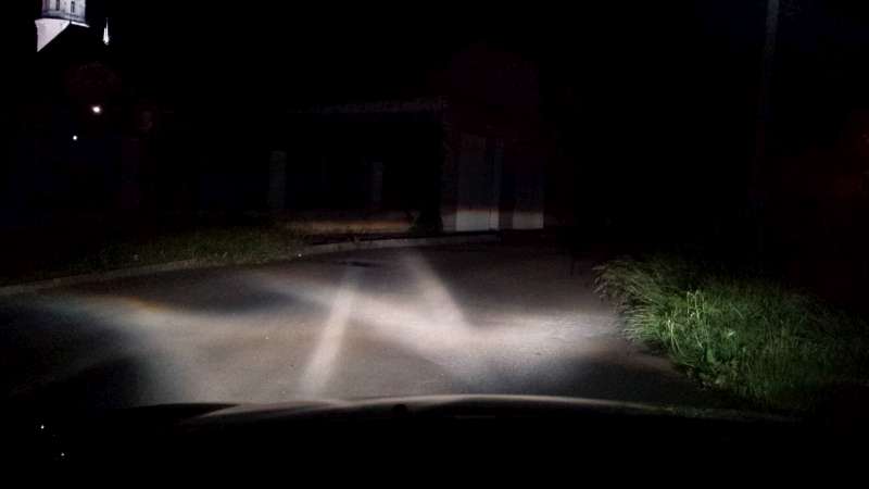

Ahoj,
vyskytl se mi problém s AFS světlomety. Možná se zeptám blbě, ale je tam třeba nějakých speciálních žárovek?
Jedna žárovka mi odešla a tak jsem koupil sadu H7 (dle manuálu od Fordu), konkrétně jsem koupil od Osram. Vyměnil jse, vše bylo ok. Ale teď to svítí katastrofálně ...
- Příspěvky: 25184
Re: Přisvícení do zatáčky - adaptivní světla (AFS)
zarovka spatne zasunuta do patice? nebo patice do paraboly?
Díky, zkusím na to ještě mrknout no. Ale žárovku jsem tam dal tak, jak tam byla ta originál, jinak ani nešla zajistit, aby držela na svém místě
- Příspěvky: 25184
... pak zbyva uchyceni patice do paraboly.
- Příspěvky: 13712
Tam staci milimeter nakrivo a svieti to uplne zle.
Zkus tohle.
Nejprve do paraboly usaď/napasuj samotnou žárovku (bez patice). Pak k ní připoj patici a zajisti.
Tímto postupem se ti nemůže stát, že žárovku s paticí usadíš nepřesně.
