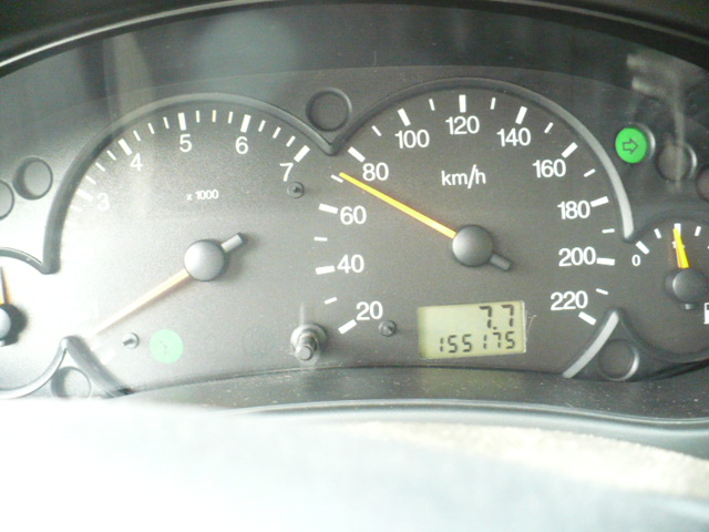

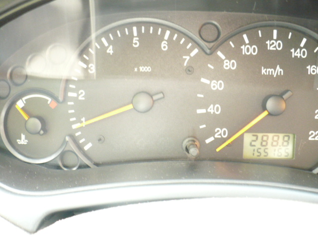

Aspon, foto mého volnoběhu-za studena + ohřátej motor:

Tak to jsem na tom úplně stejně, jen když jedu třeba dlouho (po městě) na trojku a ve vyšších otáčkách tak po vyřazení drží cca na 1000.

Tys byl fotit moje budíky? 8O Netuším kdy, ale i kilometry +- sedí. :mrgreen:
