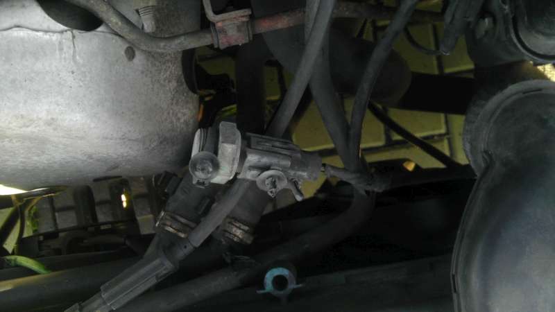

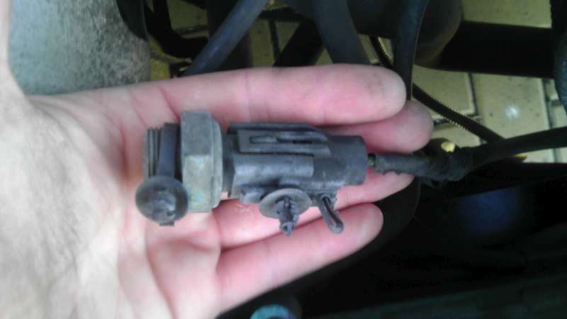

zdravím ,
mám focus kombi r.v.2000 1,8 benzín . v prostoru motoru jsem našel viset tuhle věc, asi nějaké čidlo. poradí někdo prosím ? díky
vitr73
Příspěvky: 3916
Registrován: 25.02.2011 20:33
Bydliště: Železný Brod
Re: čidlo ? identifikace pls
Příspěvek od vitr73 » 03.06.2014 15:44
snimac teploty motoroveho prostoru...ma byt pridelanej na kasliku baterky..ridi se podle nej zcela nepochopitelne dobijeni..
materatzu6
Příspěvky: 4
Registrován: 19.08.2012 14:56
Příspěvek od materatzu6 » 03.06.2014 15:46
díky moc :-) , už jsem se bál, že to někde upadlo z motoru :oops:

nee neboj..ma to byt z boku na kasliku..jsou tam videt diry...mam vyzkouseno ze pokud se jezdi jen kratke trasy (treba jako ja-11km do prace) tak se vyplati ten snimac vyndat a dobijeni pak jede o trochu vic...pri castejch startech po meste-treba v mem pripade i 6x za hodinu...

Aj podla udajov z tohto cidla vypocitava RJ pribliznu teplotu baterie a z toho urcuje nabijacie napatie. Ak je bateria studena, malo by byt nabijacie napatie vyssie (inak sa nenabije na plnu kapacitu) a zaroven moze byt aj vyssie, kedze nehrozi vyvretie elektrolytu.
Ja neviem, ci odpojit je rozumne. Ci nebude potom prevarat baterku. Neskusal som, len upozornujem, ze co to robi...

Ak to je cidlo teploty pod kapotou, moze to fungovat na obe veci...
Příspěvky: 13541
Registrován: 18.07.2011 19:55
Příspěvek od stano. » 13.06.2014 20:59
Namontoval som si voltmeter dole pod volant, vedla poistiek. Sledujem (nabijacie) napatie.
"studeny" motor, 14.4 V
Zohriatie, suchtanie po meste este doobeda (nie az tak teplo) - 13.9-14.0V
Jazda po dialnici cca 120km/h (prievan pod kapotou) - cca 14.1V
Zidenie dole do mesta, kolony, prehriaty asfalt - velmi rychlo padlo na 13.8V a viac sa nedvihlo, abi ked som ho prehnal cca 2km 70km/h
Takze podla vsetkeho si naozaj reguluje nabijacie napatie podla teploty baterie, aby nezovrel elektrolyt.

Nabijacie napatie klesa, ak je zataz tak velka, ze alternator to uz nezvlada (napriklad nizke otacky na dany odber).
Je to napisane aj v servisnej prirucke, a mam to tiez odskusane, ze sa meni aj teplotou. Prave na to je tam to cidlo.

Nemeria priamo jej teplotu. Ale na zaklade teploty pod kapotou a dobijacieho napatia RJ odhaduje, aku teplotu ma bateria. Podla toho nastavi aj nabijacie napatie. A takto je to popisane aj v servisnom manuali.
