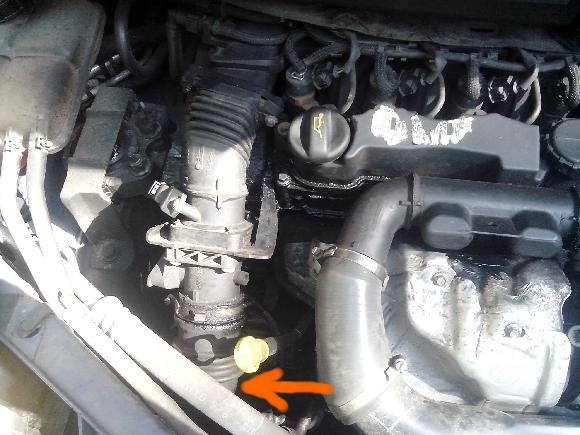

Ahoj.Vlastním Ford focus C-max 2005 1.6 TDCi 1560ccm/80kW/109HP. Začalo mi černě kouřit z výfuku při vyšších otáčkách a občas ztratím výkon. Při otevření kapoty jsem zjistil,že je motor zprasený a manžeta označená na obr je prasklá:Může to být tím? Co je to vlastně za manžetu a vyměním si jí sám? děkuji za odpovědi

mě to prasklo přesně na to samém místě, v tom žebrování. Chovalo se to tak že motor neměl výkon a víc žral nafty. A poznalo se ho hlavně v zátěži a do kopečka, na rovině ani ne. Jen podle hukotu. Dá se to lehce vyměnit doma je to cca 7 šroubů a 20 minut práce. Stoji okolo 1000kč ve Fordu. Já jsem to původně zalepil a jezdil jsem s tím cca rok a před prodejem auta jsem to vyměnil. At má nový majitel radost :D

Děkuju za info. A co je to vlastně za hadice? Jak ji dohledám,třeba v auto kelly,nebo tak?

V autokelly ji určitě nenajdeš ani v podobných obchodech. Je to asi nejlepší rovnou koupit ve Fordu stoji okolo 1000kč. Zkusím pohledat finis kód.

Jedině nový. Z vrakáče je to risk, že to praskne za chvíli znovu. Je to poměrně častá závada.

Vitaj v klube. Mam tiez rocnik 2005 a tiez mi minuly rok, pri cca. 220 000km praskla. Je to 1.6HDI/TDCI klasika. :-D

stastlivec bez DPF :) Vypada to, ze ty silikonovy kulaty vydrzi vic.

jenom dodám. Potom co mě v tom žebrování praskla jsem to stáhl drátem v každém žebru a pak přelepil izolačkou kvůli estetice a rok jsem s tím jezdil. (ze začátku to byla nouzovka a pak když to drželo tak proč ne do motoru to nasát nemůže).

Tak všem děkuju za odpovědi.Stáhl jsem ji a pěkně zaizoloval a vše je v pořádku,jen jsem musel to černé svinstvo vyhnat ven agresivnější jízdou :D Ale ještě nevím,k čemu tato hadice slouží :?: zdá se mi totiž,že i klima pracuje líp.Je to možné 8O

jarra píše:zdá se mi totiž,že i klima pracuje líp.Je to možné
To je skor tym, ze si hadicu sania utesnil a motor tak ma viac vzduchu a viac kW.
A tak su kW ktore motoru zoberie pracujuca klima zanedbatelnejsie.
