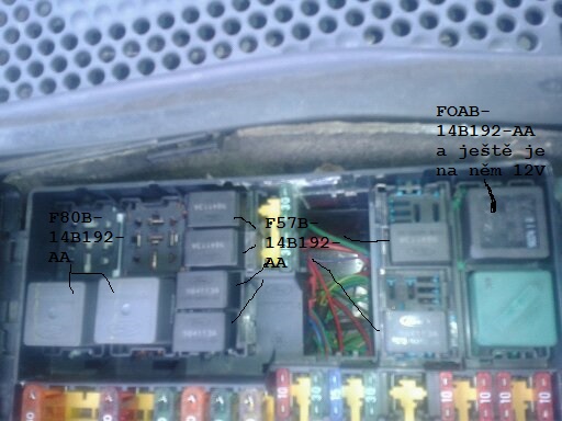

zajímalo by mě jak poznám které relé spíná startér, jedná se mi o toto vyndal jsem z pojistkové skříně takovou černou krabičku podle toho co jsem našel měla by to bát jednotka BSI, ale auto přestalo startovat ve 3 poloze při otočení klíčkem mrtvo jinak vše ok nastartuji jedině tak, že sepnou startér šroubovákem:) borec co má origo diagnostiku ford mi ji dělal a říkal, že to diagnostice nic není co by bránilo startu, doporučil zkontrolovat ukotvení to jsem udělal a nic zkoušel jsem měnit startér, přeměřoval relé pojistky asi třikrát už fakt nevím, poslední možnost snad, že by to mohlo být relé, které spíná startér sice při kontrole cvaklo, ale prý stejně nemusí propouštět, kdyby někoho něco napadlo určitě budu rád za cokoliv
do přílohy dávám obrázek a popisky těch relé a ještě toho co jsem podle mě BSI
je to ford focus 1.6 16v 74kw rv. 98
Central Timer Modul - odpojen

prečo si ju vyberal?FORDAKK píše: vyndal jsem z pojistkové skříně takovou černou krabičku podle toho co jsem našel měla by to bát jednotka BSI, ale auto přestalo startovat

ta krabicka je CTM (Central Timer Modul)

Prvně jsem ji vyndal a pak jsem zkusil nastartovat bez ní, následně jsem vrátil zpět a nic...

Re: Central Timer Modul - odpojen
problém vyřešen spálilo se startovací relátko
