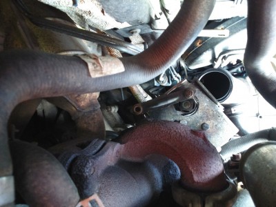

- phofy
- Příspěvky: 9504
Re: Turbo (turbodmychadlo) - všechno sem
Neco sem tam dal, tak snad to vydrzi. Hlavne vybornej pristup, skoro zadny misto a musel sem ji tam davat priprakem
- phofy
- Příspěvky: 9504
Tady je foto, jsi Jardaku schopnej to z fotky odhadnout kolikátka to může tak být?
