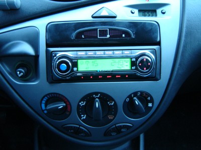

Tak parkovací asistent namontovaný. Bez demontáže nárazníka, za pomoci štyroch rúk a troch hodín času.

velcro - za inspiraciu pri umiestneni displeja
