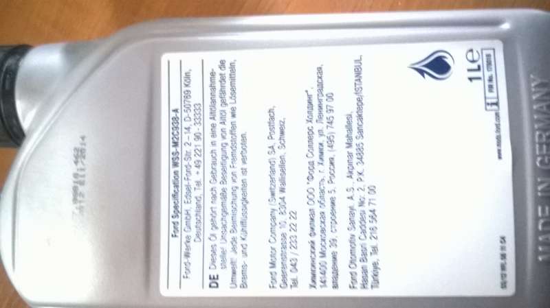

Vzhledem k tomu, že mám kapalinu v servu na minimu, tak se chystám koupit na doletí. Měla by být červené barvy, ale když koukám po netu na kapaliny se specifikací WSS M2C 204 A, kterou píšou v příručce, tak je všude zelené barvy. Stejně ji asi zajdu koupit do Fordu ve finále. Kupoval jste ji někdo do našich MKIII ve Fordu a co vám prodali za specifikaci a jakou měla kapalina barvu?

MK3 mela snad vzdy cervenou...

No právě to je mi divné... WSS M2C 204A je psaná v příručce a přitom je zelená a co jsem našel, tak doporučená do MKIV a WSS M2C 938A, M2C 195A (to jsem si teď našel) je červená a doporučená do MKIII

sice pozde, ale potrebujes tuto. cislu se nediv, ford nahradil tu puvodni touto.
