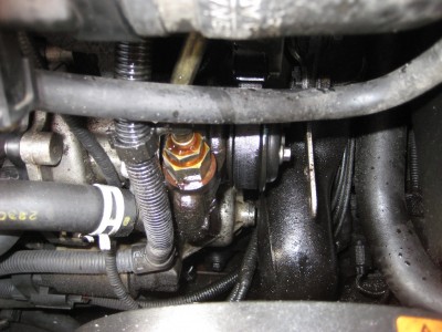

Problém: nefunguje mi posilovač řízení. Normálně jsem jezdil po městě a všechno v pohodě, pak jsem si zastavil u tesca na nákup a když jsem přišez zpátky a nastartoval, posilovač už nefungoval. Už je ale tma a tak na tom teď nic nenajdu, jestli je tam kapalina, nebo jestli je řemen v pohodě, ale rád bych od Vás nějaký tipy na co se zítra zaměřit abych pokud možno závadu odhalil sám.
Když jsem doma zastavil, kouknul jsem jestli třeba nemám prázdný kola, protože když jsem jel pomalu tak mi to i jakoby cukalo s volantem podle nerovností. Zjistil jsem, že pravé přední kolo je podle pohledu mírně podhuštěný, ale to by na to přece nemělo mít vliv né?

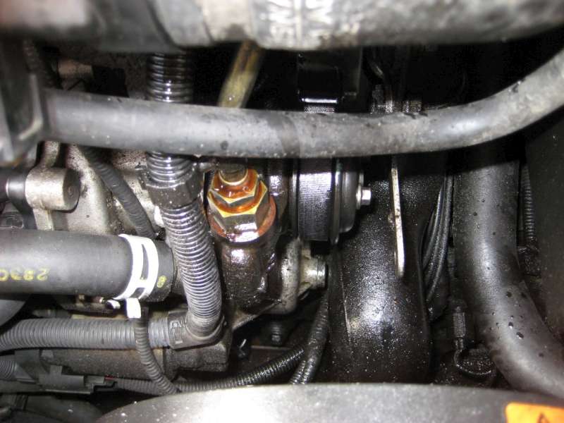

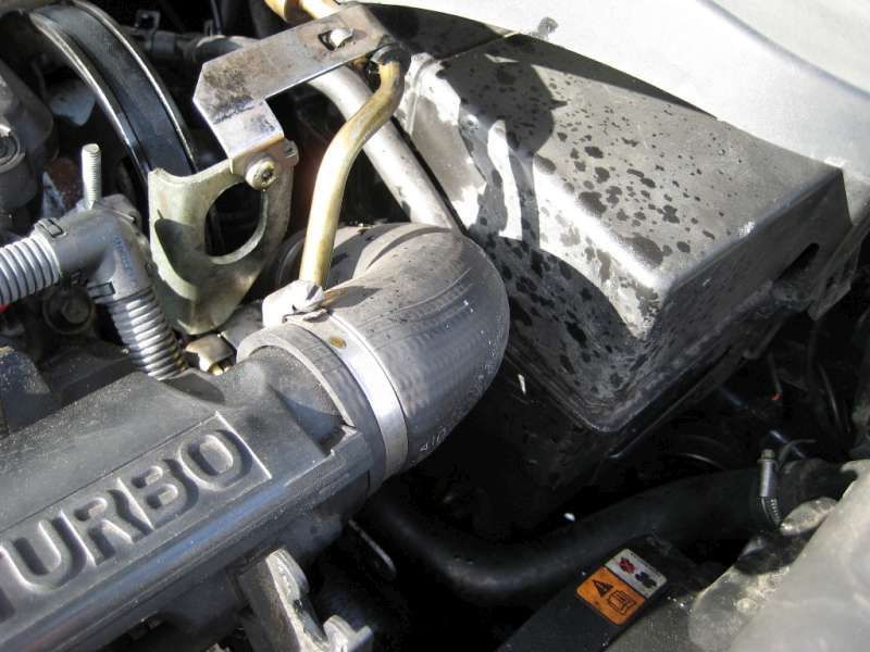

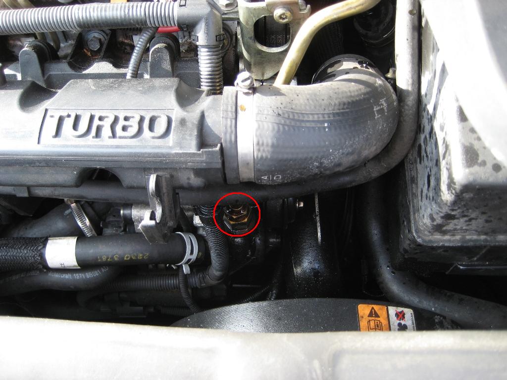

Kapalina mi trochu prosakovala, to je fakt, ale bylo to jinde než popisuje V6, kdo ví, třeba se tam nějaký to těsnění provalilo a vyteklo to všechno. Právě se na to jdu kouknout. Třeba k tomu přijdu, nastartuju a půjde to ... na PC mi takovej restart pomohl mockrát :mrgreen: :lol: :mrgreen:
Rumcajs1
Příspěvky: 5882
Bydliště: Jihlava
Re: Posilovač řízení - MONDEO
Příspěvek od Rumcajs1 » 12.02.2009 11:14
takže je to opravdu tak jak jsem si myslel, prasklo to tam kde to prosakovalo a všechna kapalina se vystříkala ven, bylo mi to jasný už když jsem sundával kryt motoru a měl jsem ruce celý mastný. Teď asi pěšky do Forda a pro kapalinu. Nejspíš s tím asi nemám jezdit že? Abych tam něco nezadřel.

Koupil jsem tam tu matku a chtěli za ni 350 Kč ... zloději. Za hoďku se jdu vrhnout na výměnu. Strašili mě, že to jde hrozně blbě a že to doma nezvládnu, tak jsem na to zvědavej, jestli je to pravda nebo jestli to byl jen tah jak dostat auto do servisu :wink:

ztroskotal jsem hned na tý nejzákladnější veci, ani jsem tu původní matku nepovolil. Chtěl jsem začít nadávat jako ten borec co spravuje lakatoš, ale udržej jsem se.
No jo, tak to dopadá, když má někdo doma jen nářadí, který dostal ve dvanácti od dědy na hraní. Kurňa! Přece nepůjdu pěšky někam do shopu koupit 17ku klíč!!! Ale asi mi nic jinýho nezbyde!!
