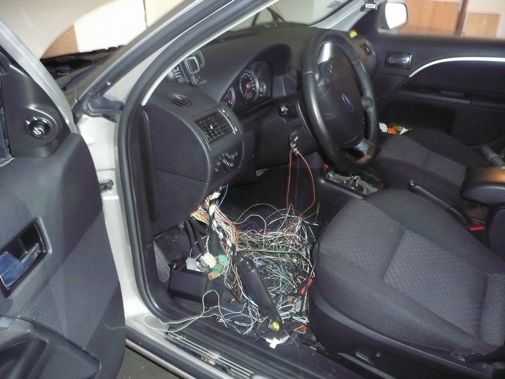

Tak to si prověř,jestli ten červenej spojkovej je opravdu tempomatovej..Ta cena mi nesedí.U zelenýho je stejná cena.

Měl jsem ho v ruce byl to ten 4pin za tu cenu,ale protože sem ho měl už dřív tak sem ho musel přeobjednat na ten zelený protože byly prohozené ty finiše o pár stránek dřív.Je ale klidně možné že se prodavač v ceně sekl ,nebo byla nějaká akce to netuším, ale byl to on a za tu cenu.
V utery jdu ráno do Fordu na oživení,tož su celé napjaté.
Ty Lari zkus na mně prosím nezapomenout na odpověď,dík.
