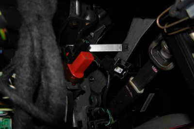

Nezapojený konektor
Prosím o radu. Při včerejším zjištění nefunkční klimatizace jsem se kouknul jestli jsou všechny pojistky OK a pod volantem, kousek vedle pojistek jsem našel konektor který neni nikam zapojený. Nevíte někdo co to je?
Priřkládám foto
Priřkládám foto
