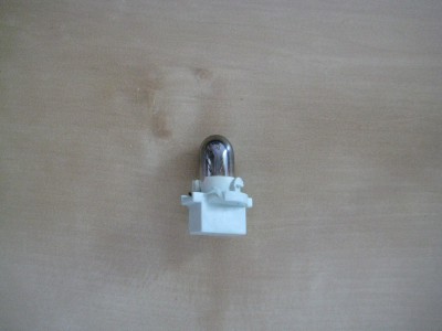

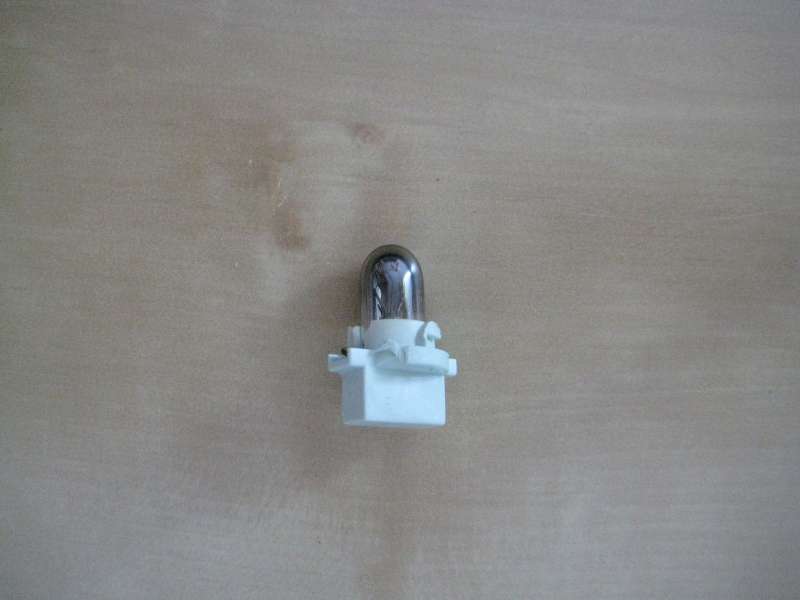

nesviti mi zarovka pod LCD s poctem najetych km, proto se chci zeptat, nez to rozeberu, co tam ma byt za zarovka? Je to klasicka W5W a staci ji jenom vymenit v te patici a bude vse OK? Nebo si to pletu s necim jinym?

Ahoj.
Je tam žárovka 5w5,vytáhne se ven v bajonetovém nástavci,ze kterého se baňka následně vysune a vloží nová.Toť vše.

jesi se nemejlim, tak 5w5 je žárovka s paticí T10, na kilometrovníku sou ale patice t5

Ano,to je pravda,nějak mi to uniklo.Pod kilometrovníkem jsou ty žárovky o něco menší a to s výkonem 1,2W,kdežto na podsvícení budíku jsou větší,s označením W5W a ty mají myslím výkon 5W.
Plastová patice,nebo-li redukce k přichycení k desce je ale v principu stejná,liší se pouze velikostí.Baňka se jen z tohoto plastu vysune.Někdy to jde docela špatně.

Tak jinak - nejaky odkaz na tu spravnou zarovku? Nebo foto..
