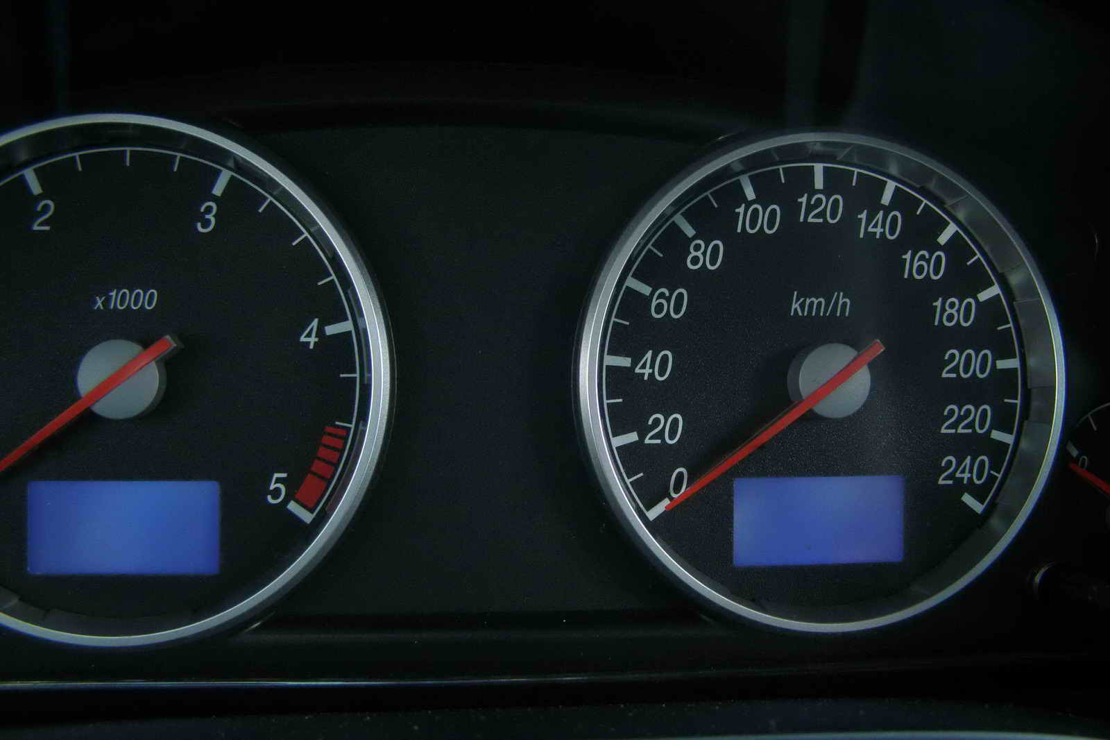

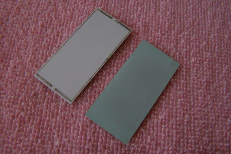

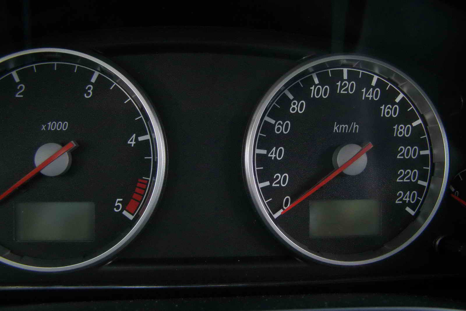

Tak jsem zkoušel změnit podsvícení displaye. Zezadu toho displaye je taková folie která je osvícená žárovkou zaní. Chtěl jsem aby to svítilo modře. Ptal jsem se na tu folii všude možně a nic jsem nesehnal tak mi napadlo koupit modrou folii a přelepit jí bílou lepenkou.
Bohužel jakmile ji přelepim tak to svítí opět bíle. Tak jsem tam dal jen tu modrou folii a svítí to hezky modře.
Jenže: Když je tam jen ta modrá tak jsou špatně vidět číslice.
Všimnul jsem si že ta origo folie je jakoby perleťové barvy ale když se nasvítí tak je zelená.
Nevíte nikdo kde bych sehnal modrou?

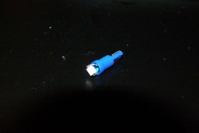

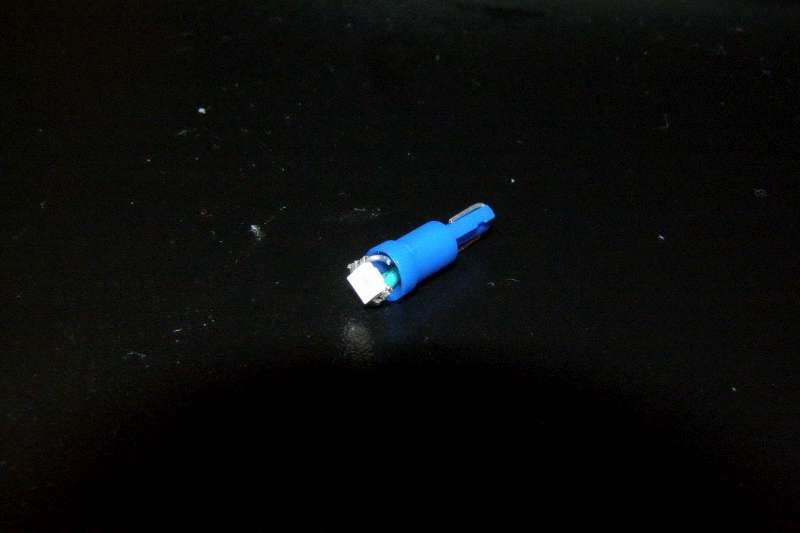

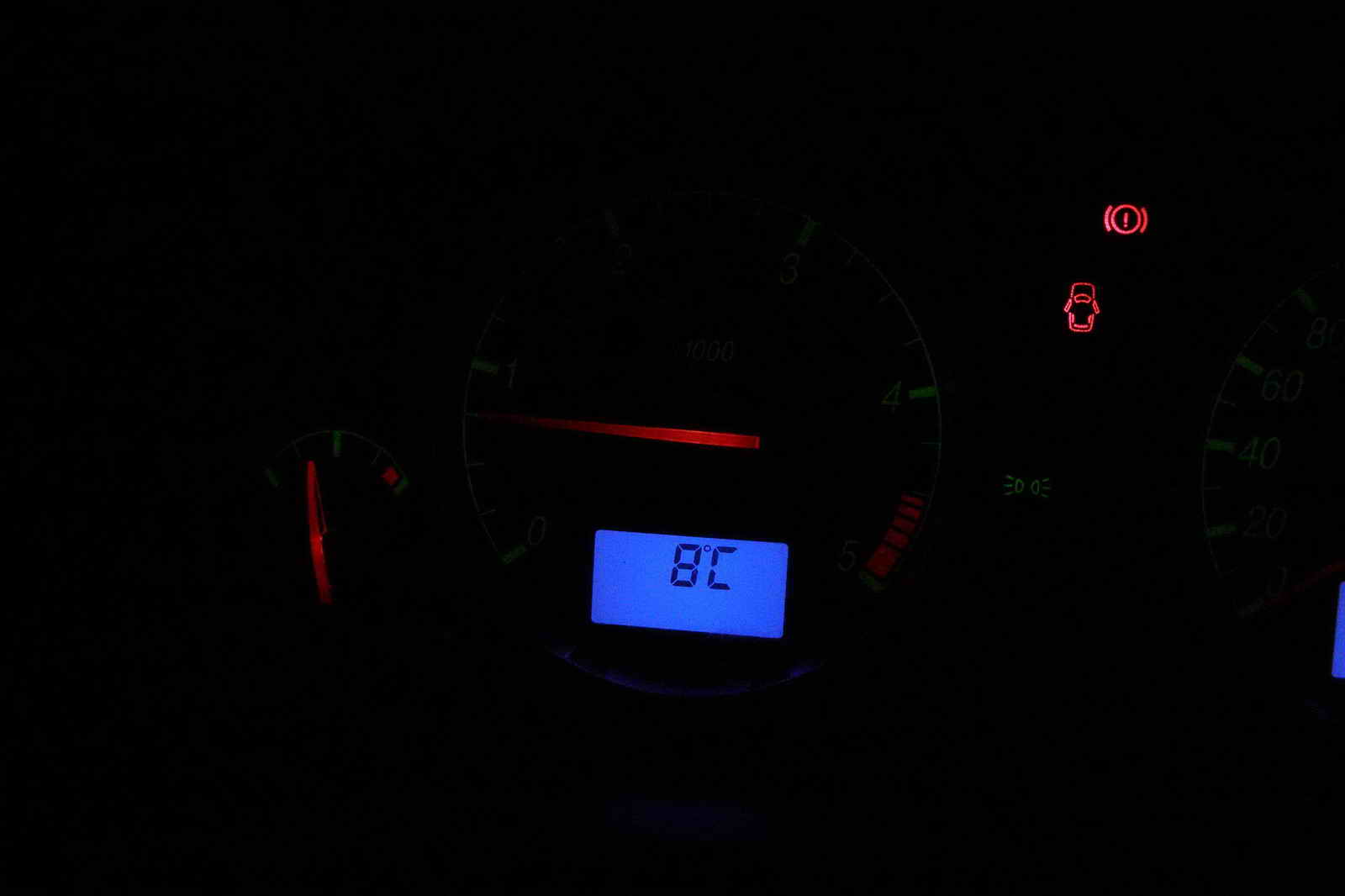

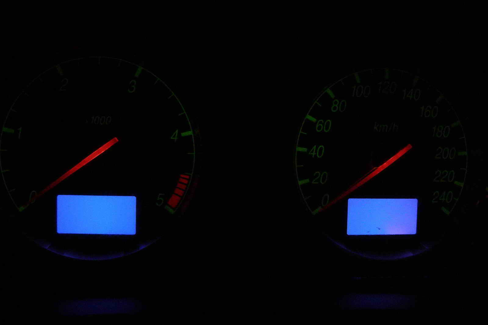

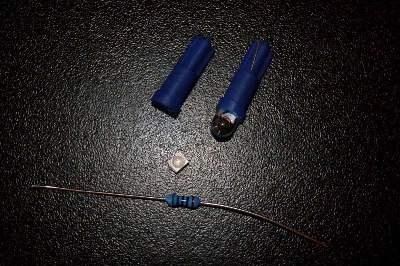

Tak to vypadá že to mam vyřešený. Sehnal jsem plastovou bílou slabou desku. Je matná aby dobře rozptýlila světlo. Zakoupit jsem led žárovky (patice T5). Vyndal jsem z nich diody a dal místo nich modré SMD ledky (1210). Zítra nařežu plastovou desku a vrazim tam moje led žárovky a uvidím.
gines
- Příspěvky: 1780
- Registrován: 20.10.2008 17:53
- Bydliště: Plzeň

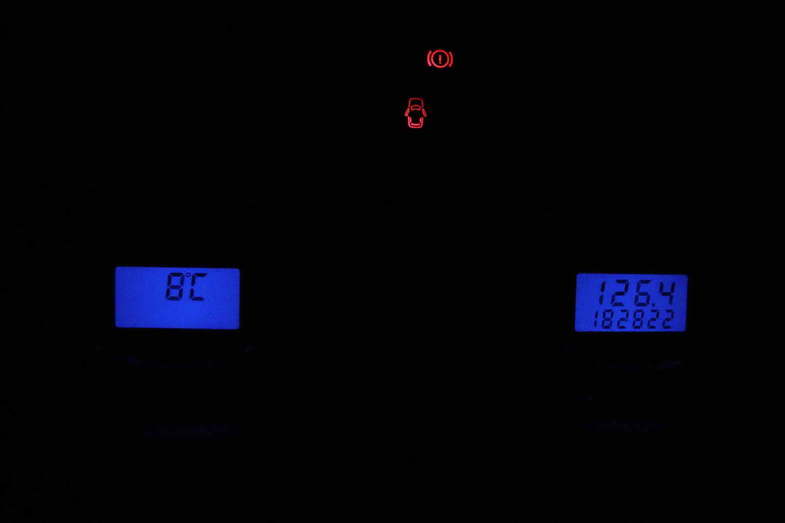

Re: Změna podsvícení displaye

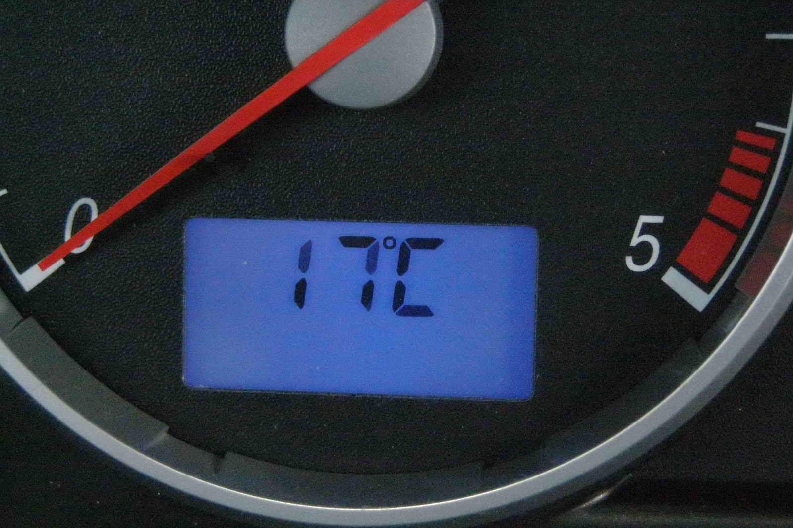

Takže se vše povedlo. Udělal jsem to tak jak jsem řek. Rozebral palubku (Asi světovej rekord = 4 minuty). Rozebral budíky a dal tam tu bílou folii. Nastrkal jsem tam ty žárovky a složil. Celkem mě to překvapilo jak to svítí ve dne. Je to i dost vidět že to svítí oproti tomu zelenýmu. A večer? No prostě luxus. Jen prostě jsem nechal doma foťák a nenafotil postup ale já se polepšim a kvuli vám to zas rozeberu. Ještě snad dnes sem dám fotky jak to vypadá.
No a jako by mi to nestačilo tak jsem rozebral i zbytek palubky. Prostě vše co tam svítí hnusně zeleně. Zkontroloval všechny diody (napětí atd). A vypadá to že v nebližší době se do toho pustim.

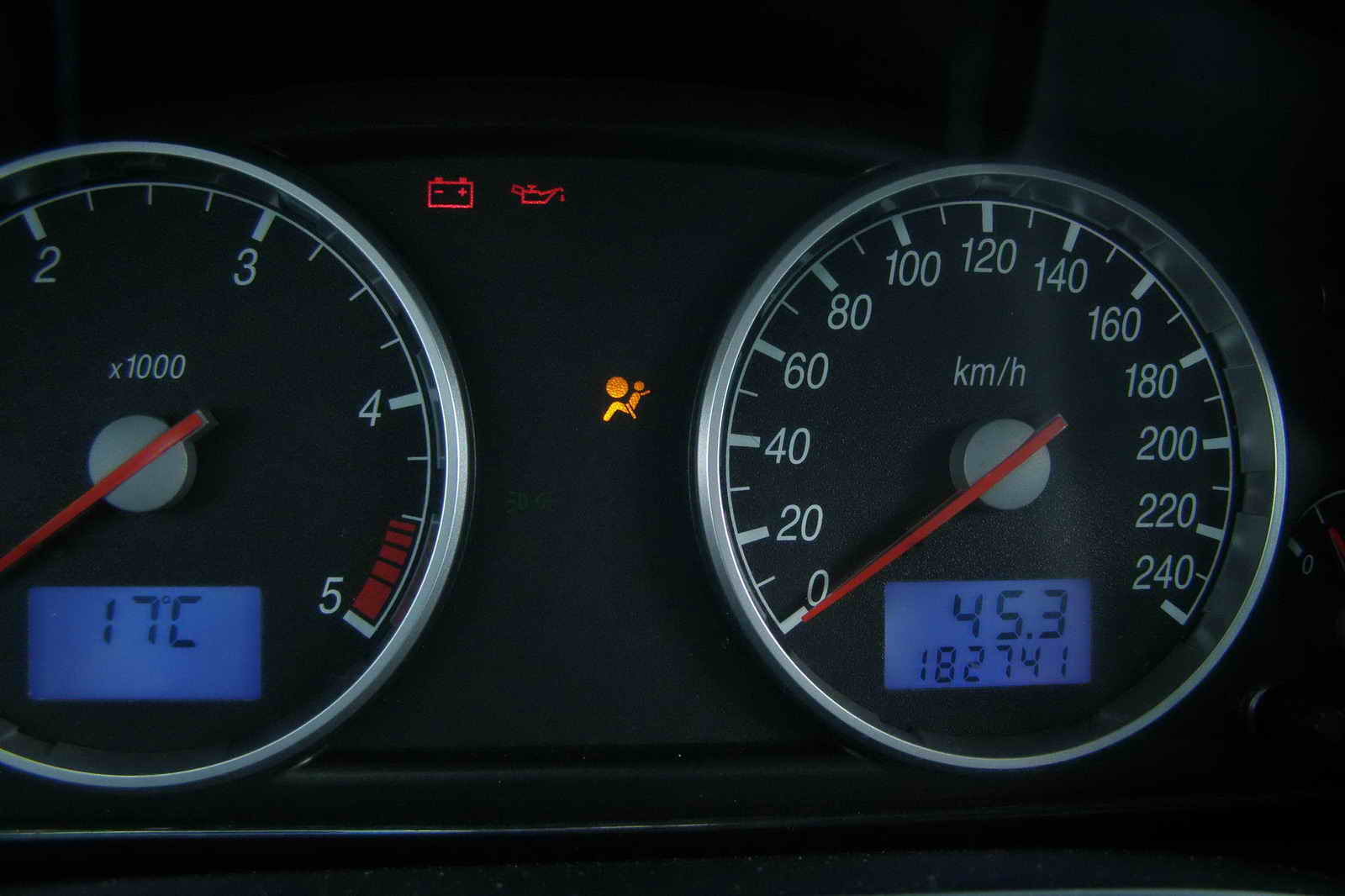

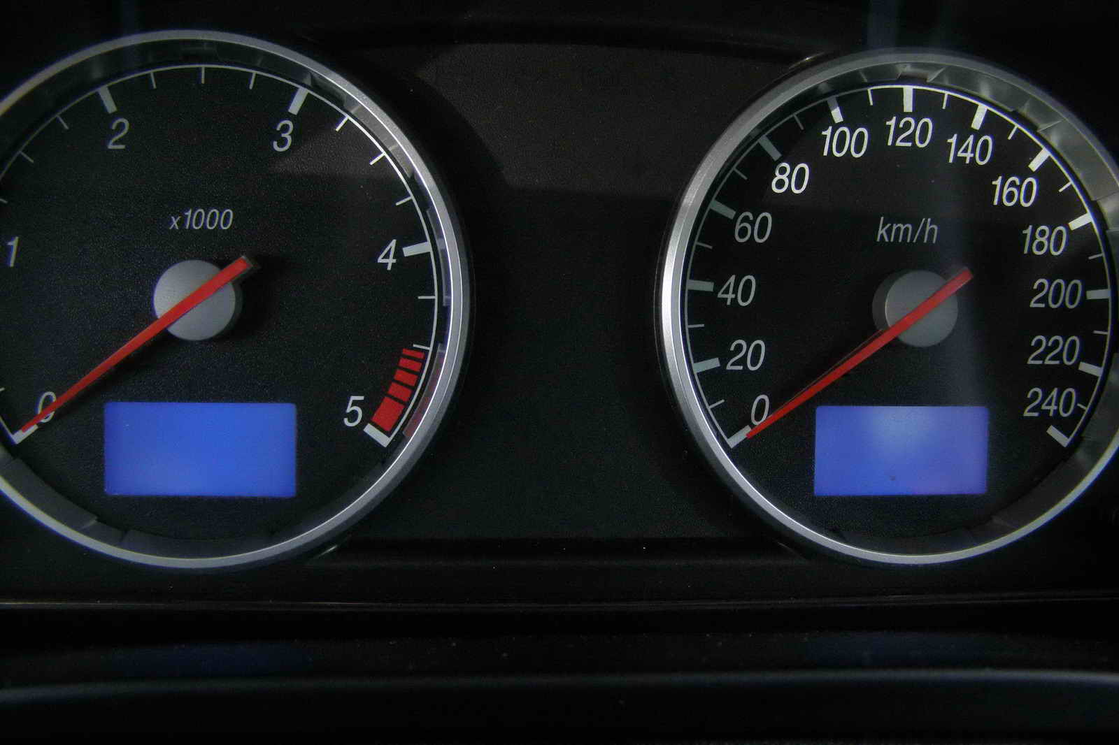

gines
- Příspěvky: 1780
- Bydliště: Plzeň
Tak takhle to vypadá ve dne
Naposledy upravil(a) gines dne 17.05.2009 10:18, celkem upraveno 1 x.
