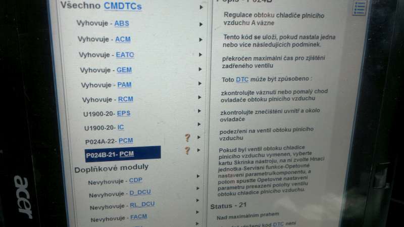

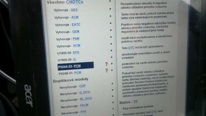

ff2 po FL , nahral jsem tam 5M51-12A650 - LB , ale melo to 8M51-12A650 - MA
Příspěvky: 19243
Re: 1,6 tdci 80kW, cuká, hádá se, proč?
Příspěvek od foki » 07.04.2013 19:42
dalsi zkusenost s testovaným vozem , po dalsich asi 120km najednou auto zacalo cukat tak jsem to otocil u nas na kruhaci a vyjel na dalnici , pri plnem plynu to se mnou houpalo ze jsem pomalu nebyl schopen udrzet telefon abych to natocil , v intervalech cukani to i cerne kourilo a potom na chvli problikla kontrolka motoru , kdyz jsem to nacetl , tak dve chyby klapky obtoku vzduchu . nasledne za 5km zase pokus o regeneraci .

foki píše: ff2 po FL , nahral jsem tam 5M51-12A650 - LB , ale melo to 8M51-12A650 - MA
skus 6M51-12A650-MD , myslim ze s 5m51 som mal aj ja problem
