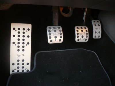

Zdwora píše:Jo jo videa sou moc pekny, ale vsichni maj pedaly idealne v jedny rovine. Nebo jeste lip plyn ze zeme a dole sirsi pedal + naopak brzdu velkou a nahore sirsi ... proc to tak nemuze bejt v seriovejch autech
Sady pedálů, které to trošku zlepší lze dokoupit, ale např. stejnou výšku pedálů nebo místo vpravo od pedálu plynu tím nezískáš....
Já mám v autě pedály od Wolfa - kromě gumových protismykových čudlů na všech pedálech je spojka a brzda znatelně širší proti originálu - takže meziplyny jdou dělat celkem slušně, technikou "pravá vnější hrana pravého chodila obsluhuje pedál plynu, zatímco většina chodidla tlačí na brzdu"
