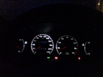

Tak člen klubu MAster L.T. s focusem chtěl změnit podsvícení palubky tak jsem se mu na to vrhnul a dopadlo to asi takhle. Vyšlo to zhruba na 90 kč a nějakou tu hodinku práce. Až to budu dělat na mym mondeu tak udělám komplet návod ale napřed vyřeším rozbitý čelní sklo.
fotky zde: http://gines.rajce.idnes.cz/Led_podsviceni/

Vyzera to dobre. Chcem sa opytat ako na to keby som chcel biele podsvietenie (aktualne mam standardne zelene)? Dik.

Příspěvek od gines » 31.05.2009 12:30
Je to uplne stejný jako u toho focuse jen použiješ ty pásky bílé.

Příspěvek od spigot » 31.05.2009 12:31
Dik. Aj co sa tyka toho displeja tiez? Netreba nejake upravy, len vymenit za biele diody?

Příspěvek od gines » 31.05.2009 12:34
Do budíků ty diodový pásky a seškrabat tu celenou barvu co je přes šíslice.
Do displeje musíš vyměnit tu folii za bílou a dát za ní žárovku co jsem dělal nebo taky ten pásek a trošku ho tam zlomit.
