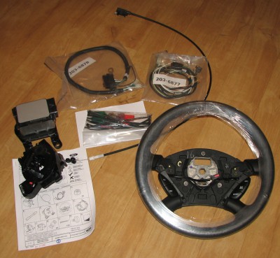

Tak balík už mám doma, viz foto. Je k tomu ještě další návod, takže nakombinuju s návodem na foka24.de. Přišlo to bez cla a tedy i bez doplacení DPH, kdyby s tím měl někdo další problém, můžu naskenovat papíry co k tomu zvenku byly jako precedens

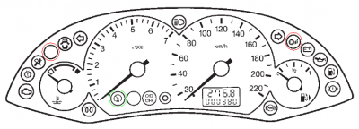

Poslední problém vestavby - mám přístrojový panel bez tří kontrolek v otáčkoměru, takže nemůžu použít původní kontrolku tempomatu. Nevíte jestli je kontrolka mezi airbagem a signalizací otevřených dveří osazená žárovkou? Pak mě napadlo použít kontrolku ESP, protože to v autě nemám a ani mít nebudu. Aspoň co vím tak dodělat ESP se tady nikdo nepokoušel. Nějaký další nápad? Rozebírat panel a vrtat díru pro diodu se mi nechce, ještě by na mě podle Etzolda vytekl silikon.
UPDATE!!!
Pokud nemáte v poli otáčkoměru 3 kolečka pro kontrolky, nic se neděje. Pravděpodobně je po FL nahradili podsvícenými obrázky přímo v rovině tachometru, dokud se nerozsvítí, nejsou absolutně vidět. Můžete si je zobrazit jednoduchým testem (viz přiložený odkaz). Svítí mi kontrolka tempomatu i O/D off (=OverDrive, což by mělo být cosi ohledně režimu automatické převodovky).
