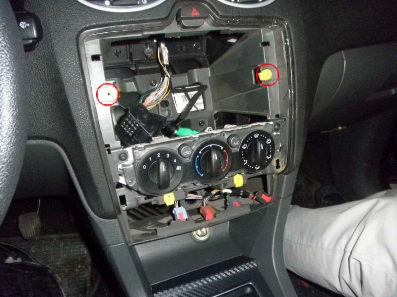

Tak jsem dnes přistoupil k pokusu vymontovat panel okolo rádia, ale po cca půlhodinovém souboji jsem to vzdal, jelikož jsem přišel na skutečnost, že u mého rádia 6000CD je rámeček ještě chycen pod rádiem a je nutné tedy nejdřiv vysunout samotné rádio.
Další pokus tedy uskutečním zítra až se mi podaří rádio vyndat.

Tak jen pro doplnění. U mého FF II. před FL s rádiem 6000CD a manuální klimou je středový rámeček ještě chycen dvěma torxy za rádiem, čili je nutné nejdříve vysunout rádio dle návodu, vypojit konektor a pak vyšroubovat torxy. Zbytek jsou již jen nacvakávací úchyty, které jdou snadno.

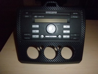

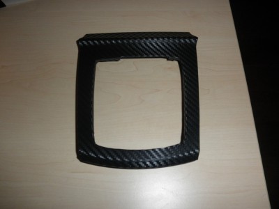

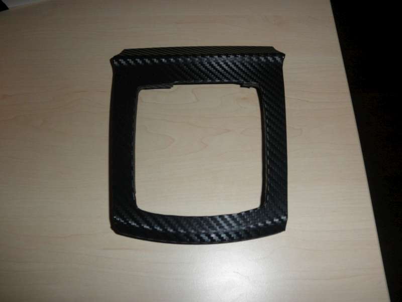

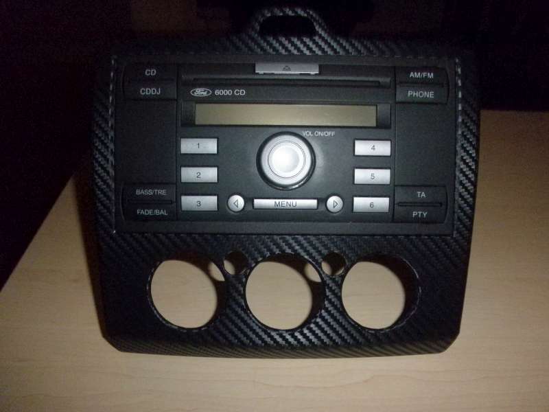

nenasiel by sa nejaky dobrak ktory by sem dal foto ako to vyzera stredovy panel s carbonom zmontovany ? Miri tam dal pekne foto ale len demontovany ram... zaujimalo by ma (verim ze nie som sam) ako to vyzera cele pekne poskladane, vopred dakujem
Komi
Příspěvky: 13581
Re: Demontaz oblozeni pristrojove desky
Příspěvek od miki21 » 27.02.2012 14:09
A nebude to mít třeba Miri v galérce? :wink: :arrow: http://www.ford-focus.cz/forum/viewtopi ... &start=210

Miri
Příspěvky: 2836
Registrován: 11.03.2010 16:47
Bydliště: PRAHA / Kladno

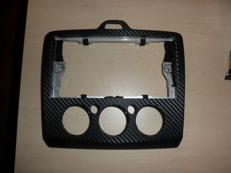

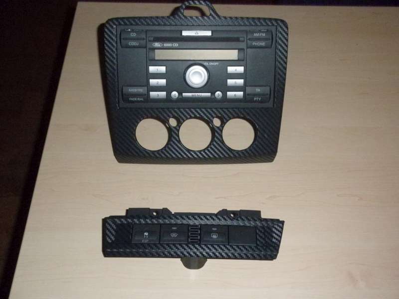

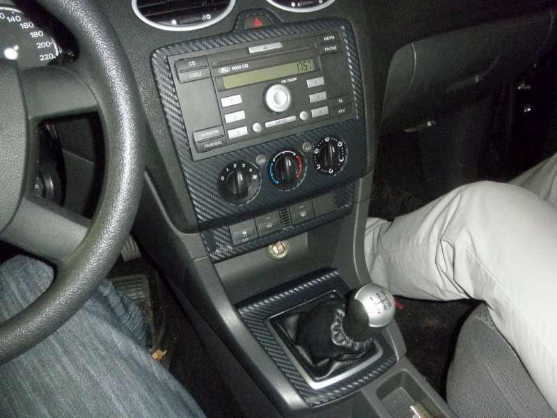

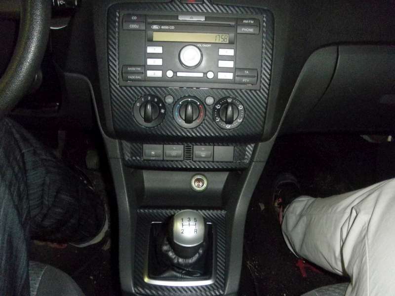

Příspěvek od Miri » 27.02.2012 15:18
Komi: snad pomůže toto:
Blackhawk
Příspěvky: 3861
Registrován: 24.07.2009 15:02
Bydliště: Sereď
Příspěvek od Blackhawk » 28.02.2012 17:21
Ja len dodam, ze v reali to vyzera lepsie ako na fotkach, blesk z fotaku tomu dava akoby iny odtien.
