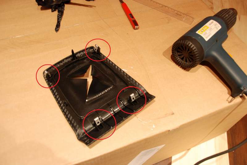

Zdravím Fokusákov, nevešajte si na radiacu páku vonné stromčeky, mne takáto vonná blbosť rozleptala lak na čiernom plaste okolo radičky.
Marťas, chcel by som Ťa poprosiť o podrobnejší popis ako si demontoval ten plast okolo radičky. V ktorých bodoch je to naklipované? Kde to treba začať páčiť? Treba povoliť aj nejaké skrutky? Ako si demontoval radičku s tým koženým poťahom?

- Marťas
- Příspěvky: 9172
Re: Demontaz oblozeni pristrojove desky
Ahoj,
nejdrive musis vytahnout ramecek s kuzi, ktery drzi v tom stribrnem ramku - staci potahnout nahoru. Dale to drzi na ctyrech bodech (cervene krouzky). Vice fotek ramecku nemam - snad to pomuze
. Po vytahnuti kuze staci tahat cely ramecek nahoru smerem od rucni brzdy, dokud ho nevycvaknes. Az povolis prvni 2, bude to hracka....

- ado75
- Příspěvky: 19
- Bydliště: Bratislava
Moc dík za pomoc. Super foto
Ten rámček si ťahal nahor za tú kožu?

- Marťas
- Příspěvky: 9172
Nemas zac
. Jasne, potahnes jen za kuzi nahoru, je to tam lehce nacvaknute.
