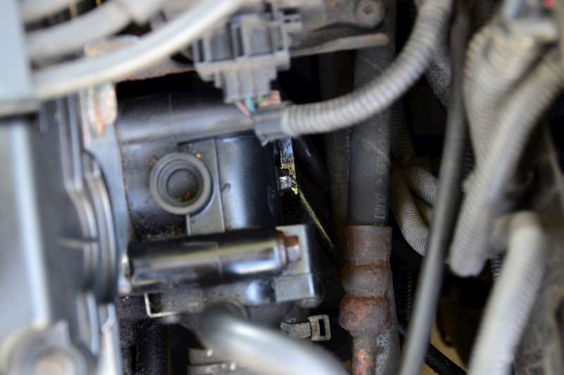

Re: Teče olej - těsnění pod hlavou?
Taky mě trápí tečení oleje z pod víky ventilu. Už se to dělalo: po prvé jen nové těsnění (neorigo V. Reinz) bez těsnění silikonem. A teď sme to dělali znovu i se silikonem a zas teče. Odkud se bere olej tady na téhle fotce? Co je u té matky?
